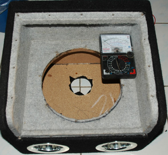

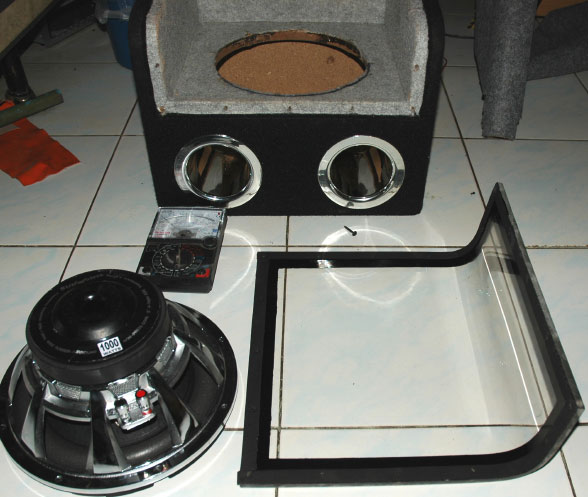

       ท่านสมาชิกท่านใดชอบลองทำ ผมลองทำตามสูตรทำง่ายๆ คุณภาพเสียงใช้ได้ หามาจาก ช่างเล็กๆ(leksound) http://www.leksound.net

       ก่อนอื่นต้องขออนุญาติ ช่างเล็กด้วยที่นำข้อมูลมาเสนอ
 จาก 3S-GE AUTO
 พฤหัสบดี, 5/10/2549
09:49
210.4.134.11
       สำหรับดอก 10 นิ้วนะครับ

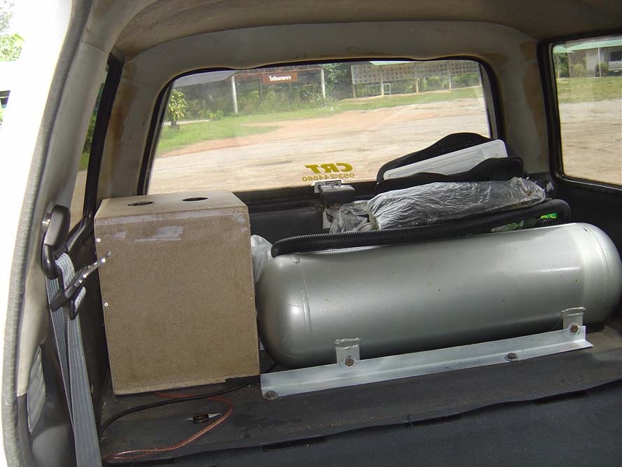

       เอาไปติดข้างๆ ถังแก็ส สงสัยจะ ตึบๆๆ ดี ขอบคุณครับ
 จาก 3S-GE AUTO
 พฤหัสบดี, 5/10/2549
10:28
       แต่ของผมหาแผ่นพลาสติกใสไม่ได้ เลยใช้ไม้ตีปิดทึบเลย ดูเหมือนกล่องไม้ มีจมูก สองรู เหมาะกับรถติดแก๊สอย่างเรา วางไว้ตรงไหนตามใจชอบ
ตอนนี้ยังไม่ได้หุ้มผ้าสักหลาด เลยยังไม่ได้ถ่ายรูปมาให้ดู

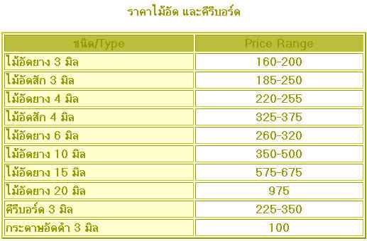

งบไม่ทราบครับ พอดีหาไม้จากตู้เก่ามาตัดแต่งเอาครับ ลำโพงก็ใช้ของเก่า แอลเอ ตอนนั้นคู่ละประณ 2.700 ผมว่าจะลองถามราคาไม้หนาประมาณ 1.5-2.0 เซ็น ความหนากำลังพอดีครับ ไม้อ้ดยาง 20 มิล และ ชาญอ้อย 20 มิล ราคาประมาณเท่าไร
ราคาได้มาไม่ทราบเดือนไหนครับ

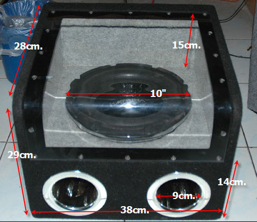

16:36
203.146.104.41
       ท่าน 3S-GE AUTO จากรูปใน ความเห็นที่ 1 ไม้แผ่นล่างเจาะรูด้วยเหรอครับ ขนาดเท่าไร เจาะรูที่ใหนอย่างไร
 จาก 3S-GE AUTO
 พฤหัสบดี, 5/10/2549
16:46
61.90.144.101
       คุณ chch
เอาไว้ใส่ตัวสวิทต่อสายไฟครับ เหมือนตู้ลำโพงบ้านะครับ หรือรูแทปลำโพงด้านหลังตู้ ไม้mdfหนา15มิล กำลังสวยครับ...(20มิลยิ่งดีแต่ตัวตู้จะหนาเกินไป หากมีเนื้อที่เหลือเฟือก็ใช้ได้ครับ)
ท่อยาวประมาณ 15cm.ครับผม

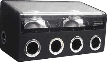

       ขี้เกียจอะ ที่ไหนมีขายบ้างเอาสวยๆ
 จาก Mai_Camry
 ศุกร์, 6/10/2549
20:49
58.9.192.65
       รุปที่ 15 นี่เลยหล่ะฮะที่อยากได้ที่ไหนมีสำเร็จ ม่ะเนี่ย

       นอกจากความสวยงามแล้ว ต้องได้สูตรด้วยอ่ะครับ เสียงจะได้ออกมาเต็มๆ ดอกซับหลายยี่ห้อ มีสูตรแถมมาด้วย ลองเอามาประยุกต์ใช้ดู ก็ดีนะครับ
 จาก 3S-GE AUTO
 จันทร์, 9/10/2549
09:38
210.4.134.11
       จากที่ได้ลองทำดู มา 3 ครั้ง หลักการคำนวนอาศัย สูตรแถมมาด้วย แต่รูปร่าง ผมเลือกจากแบบด้านบนครับ เสียงที่ได้ มันสะใจดีแท้ และก็เก็บ และวางได้ ไม้เกะกะครับ มันหน้าจะมีสถานที่ทำนะ มันเสียงดังเวลาเลื่อยไม้นะ( ไฟฟ้า) มาช่วยกันทำ ซื้อของรวมกันมาทำเอง ประหยัดดี และได้รูปร่างที่ต้องการด้วย
