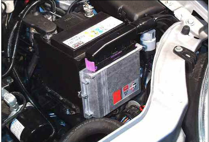

1.รางหัวฉีด BRC ช่างติดไว้บนฝาครอบ valve โดยยึดขาราง 1 ขาไว้กับน็อตฝาครอบ valve แล้วเดินสายหัวฉีดแกสข้ามฝาครอบ valve เวลาจะถอดเช็ค valve ต้องรื้อรางออกจะมีปัญหา กับระบบแกสไหมครับ
2.แล้วชุด ECU ช่างติดไว้ในห้องแบเตอรี่ในห้องเครืองจะมีปัญหาความร้อนรวนในระบบหรือไม่ทั้วระยะสั้นและระยะยาว

       ตามเอกสารแล้ว ECU ของ BRC ถูกออกแบบมาให้สามารถติดตั้งในห้องเครื่องได้ครับ แต่ทั้งนี้ทั้งนั้น ตามความคิดผม ยางหรือพลาสติกต่างๆ ที่ต้องอยู่ในความร้อนสูง อายุการใช้งานเป็น ธรรมดา ถ้าย้ายเข้ามาในห้องโดยสารก็ จะยืดอายุ การใช้งานของ ECU ได้ครับ รูปนี้ เป็น รถที่ติดตั้ง BRC ในต่างประเทศ เอา ECU ไว้ในห้องเครื่องเหมือน กันแต่คิดว่า อุณหภูมิบ้านเขาคงไม่สูงเท่าบ้านเราจึงไม่มีปัญหาครับ

10. ใส่ ECU ในห้องเครื่องได้ครับ ขนาดรถยนต์ใหม่ๆหลายรุ่นยังเอากล่องไว้ข้างนอกเหมือนกัน อันนี้ไม่แปลกครับ
