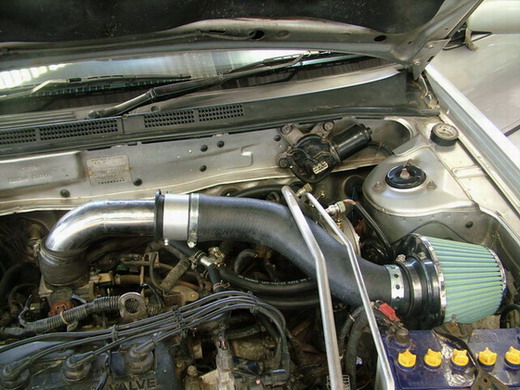

       Nissan B14 เครื่อง GA15 DNE
มีชื่อเสียงมากมายในการแก้ปัญหาไม่จบ สาเหตุเนื่องมาจาก ตำแหน่ง Air Flow อยู่เยื้องศูนย์ในเรือนลิ้นเร่ง ถ้าวาง Mixer ติดกับเรือนลิ้นเร่ง จะทำให้ Air Flow Sensor จับสัญญาณ การไหลของอากาศผิดพลาด ทำให้ ECU สั่งการทำงานเครื่องยนต์ ผิดพลาดตาม มาดูกันว่าเราแก้ปัญหากันอย่างไร
 จาก อู่ประเสริฐศรี
 พุธ, 4/10/2549
21:11
58.8.151.9
       ตำแหน่งของ Mixer อยู่ห่างจากเรือนลิ้นเร่งไม่น้อยกว่า 3 เท่า ของเส้นผ่าศูนย์กลางท่ออากาศ
โดยการต่อท่อแสตนเลส ออกมา สังเกตุเราจะใช้ข้องอสำเร็จ ไร้รอยเชื่อม ทำให้การไหลของอากาศ ก่อนเข้าเรือนลิ้นเร่งไหลอย่างราบเรียบที่สุด (Lamina Flow) หลังจากนั้นใช้ท่อไอดียางเสริมแรงด้วยผ้าใบ ต่อเข้ากับกรองเปลือย

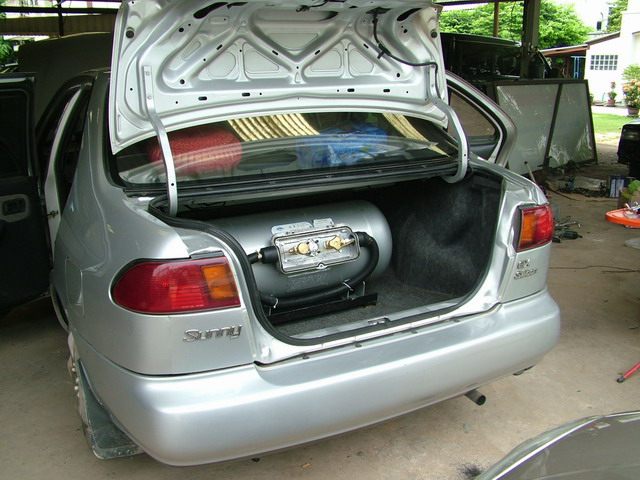

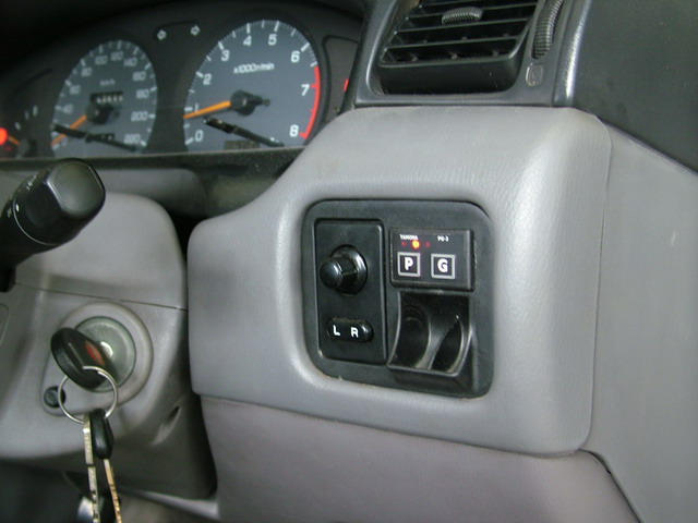

       Auto Change switch ติดตั้งอย่างลงตัว ดูเรียบเนียนสวย เหมือนติดตั้งมาจากโรงงาน
สามารถเปลี่ยนจากน้ำมันเป็นแก๊ส และแก๊สเป็นน้ำมันในขณะรอบเดินเบาโดยเครื่องยนต์ไม่สะดุด หรือดับ
และสามารถ ตั้งเป็นเปลี่ยนจากน้ำมันเป็นแก๊ส โดยอัตโนมัติ ตามรอบเครื่องที่ตั้งไว้ นอกจากนั้น ยังสามารถบอกระดับแก๊สในถังได้อีกด้วย

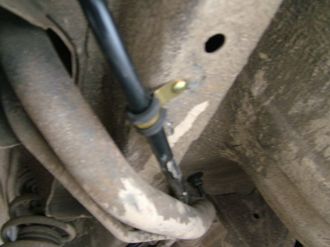

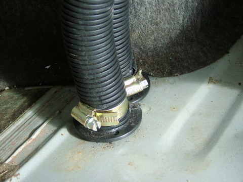

       การเจาะท่อทองแดง ลงใต้ท้องรถยนต์ ใช้ยางปากฉลามกันตัวถังบาดท่อทองแดง ท่อ
โปโล (BLOW OFF PIPE) รัดด้วยเข็มขัดอย่างดี
 จาก อู่ประเสริฐศรี
 พุธ, 4/10/2549
21:24
58.8.151.9
       เข็มขัดรัดท่อ เป็นโลหะ หุ้มด้วยยาง PVC อย่างดี เหนือมาตรฐานของกรมการขนส่งทางบก

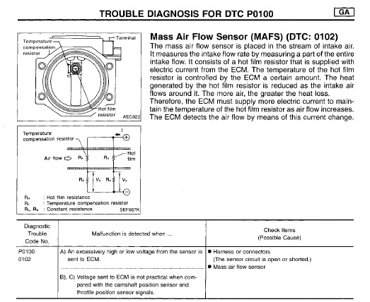

       ตัวปัญหา & How to
 จาก อู่ประเสริฐศรี

I intend to show another choice for user about gas conversion kit installation,
and how to solve mass air flow problem occuring from turbulent flow of air stream when it pass ventury of mixer.
I also add information for airflow and trouble diagnosis in 11th anwser.

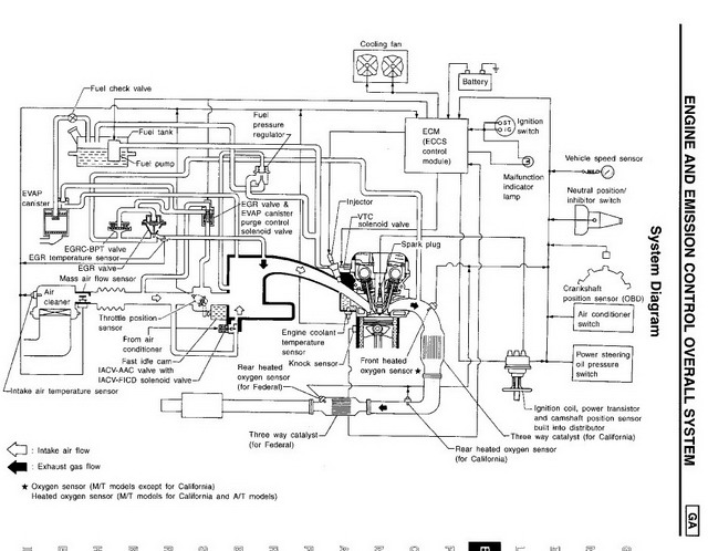

       System Diagram

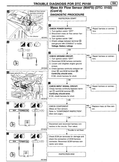

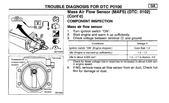

       How to check AIRFLOW SENSOR by VOM ( Multimeter ).
อู่ประเสริฐศรี 081-6124229
