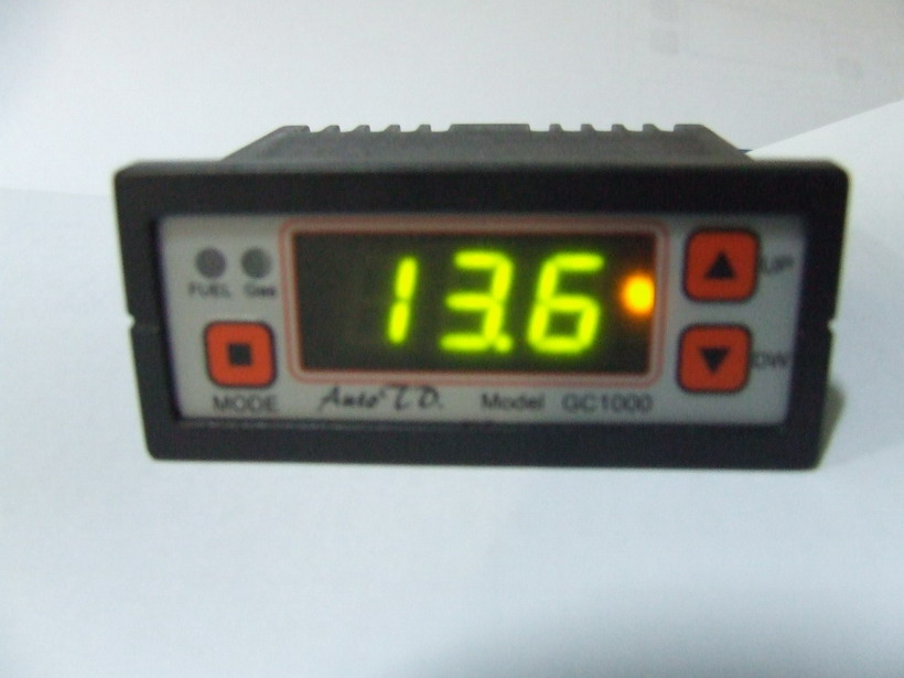

มีใครใช้ auto switch แบบนี้บ้างอ่ะคับ....
จาก zpining
พุธที่ , 4/10/2549
เวลา : 20:08
58.10.93.126
อ่านแล้ว = 1775 ครั้ง
       CG1000
มีใครใช้บ้างอ่ะคับอยากรู้ว่าเป็นยังไง
มีปัญหากันบ้างป่าว...
คิดว่าจะไปติดอ่ะคับ
ใครรู้ช่วยบอกทีคับ........ขอบคุณล่วงหน้า

       ใช้อยู่ครับ ก็ถือว่าดี มีMode ให้Set เยอะดี แต่Mode Deley น้ำมันไปแก๊ส d-3 แล้วยังกระตุกอยู่ บอกระดับแก๊สเป็นตัวเลข( %) แต่ไม่ค่อยตรงเท่าไหร่ พอรับได้ เหลือ 000 แล้วยังวิ่งได้100กว่า กม. กำลังหาวิธีModify ให้ตรงอยู่ ดูข้อมูลเพิ่มตามลิงค์ครับ
http://www.4x4.in.th/mr/vision/show.php?category=GAS&No=861

       คุณบินหลาจะโมดิฟายก็ได้แต่ต้องรื้อถังเอาลูกลอยมาต่อแกนให้ยาวขึ้น มันเป็นแบบนี้ทุกใบ เวลาแก๊สลดลงลูกลอยจะลดลงด้วยแต่มันไม่ลงจนกระทั่งถึงก้นถัง แต่มันลอยอยู่จนแก๊สลดลงไปอีกค่า คตท.ฟ้องว่าหมดถัง แต่ที่จริงยังไม่หมด
ของผม หมดถังแล้วหากวิ่งทางยาวต่างจังหวัดยังได้อีก 150 กม.
สรุป มันวัดได้คร่าว ๆ เท่านั้นไม่ว่าจะใช้เกจของน้ำมันเดิม หรือใช้แอลอีดี 10 ดวง ฯลฯ เพราะsensorมันทำได้แค่นั้น แกนลูกลอยแบบโหล ๆ ไม่ได้ทำความยาวให้ตรงแป๊ะกับเส้นผ่าศูนย์กลางของถังแต่ละรุ่น

       ผมใช้อยู่ครับมันก็บอก ตรงดีนะครับ แต่เวลามัน อยู่ที่ 11% แล้วมันก็จะค้างอยู่ตรงนั้นเลยไม่ยอมลดลงอีก.....ถ้ามีแก๊สมากกว่านั้นก็ปกติดีครับ (พอต่ำกว่า 11% แล้วก็ จับระยะทางเอาครับ)

 จาก บินหลาAC97
 เสาร์, 7/10/2549
01:17
57.72.66.20
       ขอบคุณ คุณปากเกร็ดไดรเวอร์ครับที่ช่วยแนะนำแล้วจะลองทำดู ของผมเป็น Multi valve tomasetto เคยลองวัดความต้านทานที่จอแสดง "000"แก๊สเกือบหมดแต่ยังไม่หมด วัดได้ 0 โอห์ม "085" เต็มถัง วัดได้ 70 โอห์ม เดี๊ยวจะลองทำตามที่แนะนำก่อน ได้ผลอย่างไรแล้วจะแจ้งให้ทราบครับ
