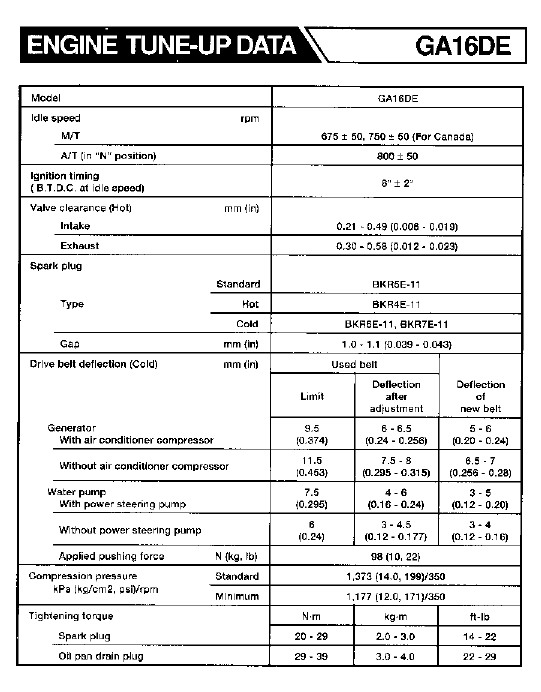

       ของ เดิม NGK เบอร์ BKR6E หาไม่ได้
ร้านบอกให้ใช้ Denso เบอร์ K20U-R11 ตัวเนี่ย gap มันห่าง 1.1 mm
ใช่แก็ส ต้องตั้งให้เหลือ 0.8 ใช่ไหมครับ
 จาก อู่ประเสริฐศรี 081-6124229
 พุธ, 4/10/2549
17:10
124.120.74.193
       Standard Plug BKR5E-11
Hot Plug BKR4E-11
Cold Plug BKR6-E,BKR7E-11
Gap 1.0-1.1 mm.
