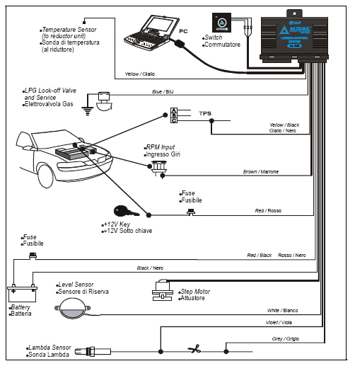

ใครเคยติดแล๊มด้าด้วยตัวเองบ้างขอความช่วยเหลือหน่อย

       มันติดยังไงบอกหน่อยซื้อมาก็ติดไม่เป็น แลมด้าของ autronic al-720/p

       ถ้าไม่ใช่ช่างไฟฟ้า ขอแนะนำให้จ้างเขาทำดีกว่า และต้องใช้คอมฯเป็นด้วยนะครับ

       ดูคู่มือไปก่อนแล้วตัดสินใจว่าเดินสายไฟได้หรือเปล่า
ติดตั้งเสร็จต้องมี คอม+สายจูนด้วยนะครับ
