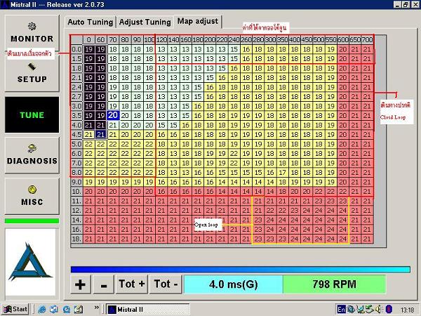

       Camry2.4vvtiQ
แด่ละคันเอาไปใช้กันไม่ใด้นะครับเพราะค่าแรงดันจากตัว VIR ไม่เท่ากัน
แต่เอาไปใช้เป็น สัดส่วนใด้ โดยยึดค่าตอนเข้าเกืยรเป็นหลัก
ส่วนที่มาของแต่ละค่า มาจากการปรับค่าคำสังเปิดหัวฉีด เมื่อสวิทช์ไปแก็สจะต้องใด้เท่ากับน้ำมันตลอดครับ

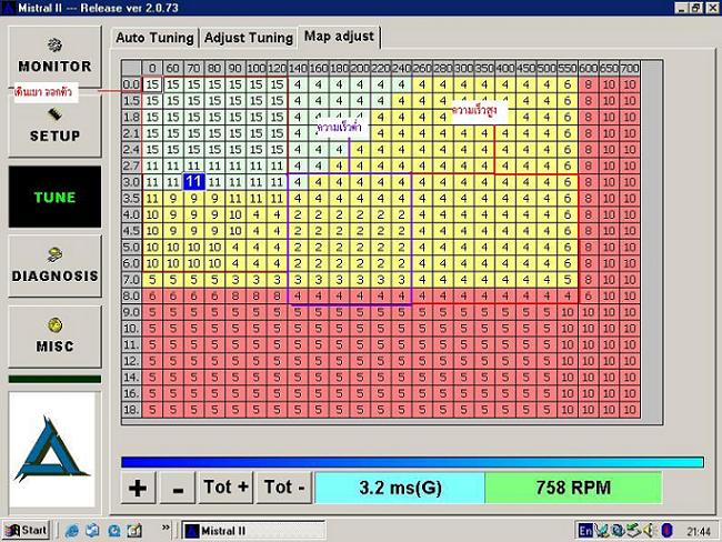

       Honda Accord 2006

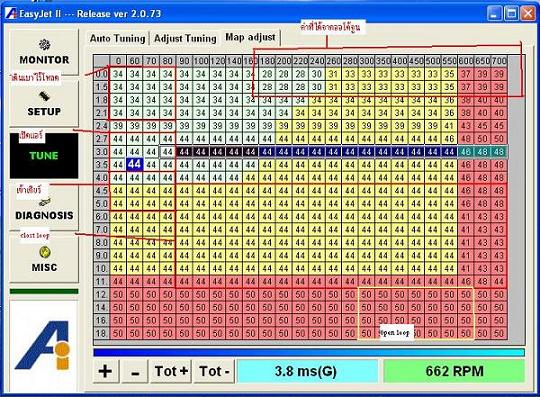

       Benz C180
อันนี้เป็นตัวอย่างไม่ดี ของการใช้เจทใหญ่เกินไป เจท21ในเครื่อง 1.8
เพราะท้ายรถติด C220 ตอ้งเปลื่ยนเป็นเจท18 หรืออาจ15 ครับ
ครั้งแรกทำออโต้จูนครับติดเครื่องใด้ แต่เร่งไม่ใด้ ปรับแมปแล้ววิ่งใด้เจ้าของรถยังไม่มาเปลี่ยนเจท เพราะบอกว่าใช่ใด้ไม่มีอะไร แต่ผมขับแล้วจับอาการผิดปรกติใด้ ยังไม่เนียล มีสำรักนิดหน่อยต้องจับผิดดีๆครับ

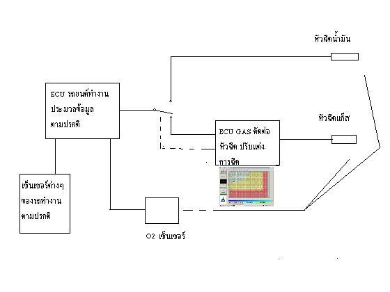

       การทำงานของ ECU Gas มีหน้าที่เพียง
-ตัดต่อหัวฉีด น้ำมัน-แก็ส และปรับแต่งการฉดแก๊สใด้เล็กน้อยเท่านั้น
-ที่เหลือควบคุมสวิทช์ออโต้ โซลินอย แสดงระดับแก๊ส
เมี่อเรากด เปลี่ยนจากน้ำมันมาเป็นแก๊ส ECU รถจะไม่รู้ว่าฉีดแก๊สอยู่ หน้าที่ของผู้จูนคือปรับการจ่ายแก็สให้ใด้เท่ากับน้ำมัน
ECU รถควบคุมการจ่ายเชื้อเพลิงด้วยการอานค่าจาก O2 เซ็นเซอร์
หากบางเกินไปจะเพิ่มเวลาในการฉีด หากหนาก็จะลดเวลาในการฉีด
ความสามาถรในการ เพิ่ม หรือ ลด มีอยู่ในช่วงประมาณ +2 -2 ms ตามที่สังเกตุใด้
ยกตัวอย่างเช่น ตอนเป็นน้ำมันอ่านใด้ 3.2 ms พอสวิทช์เป็นแก๊สอ่านใด้ 4.6 ms อ่านเฉพาะในช่องสีฟ้านะครับ
อาการมี้แสดงว่า จ่ายแก๊สบาง ลองคิดดูครับว่าเรารู้ใด้อย่างไร
ตอบครับ เพราะECU รถพยายามเพิ่มเวลาในการฉีด จาก 3.2 เป็น 4.6 เพื่อให้ใด้ค่าเชื้อเพลิงที่เผาใหม้แล้วเท่าเดิม
ของอาการเปลี่ยน แก๊ส-น้ำนัน-แก็ส แล้วสะอึก เพราะECU รถต้องปรับเวลาในการฉีด ไปมา และเป็นที่มาของไฟโชว์เพราะไม่อยู่ในช่วงเวลาที่
ออกแบบมาเลยคิดว่ามีอะไรผิดปรกติ
การปรับเราก็ ไฮไลท์ ช่วงนั้น แล้วกด + จนกระทั่งอ่านค่าใด้ 3.2 แล้วลองกดเปลี่ยน แก๊ส-น้ำนัน-แก็ส ดู จะเห็นว่านิ่งมาก
ในกรณีเดินเบา ให้ทำ 3 ช่วงครับ ตัวเปล่า เปิดแอร์ ใส่เกียร์เหยียบเบรค แล้วไฮไลท์ ตั้งแต่ 0-1000รอบก็ใด้ครับเผื่อข้างเคียงไว้
แล้วจะใด้แมบหน้าตาแบบผม
ส่วนเรื่องกินแก็สไม่เกี่ยวกันครับ เพราะO2ของรถเป็นผู้ควบคุมส่วนผสม แต่ถ้าไม่ทำจะทำให้อาการรถ อาการเปลี่ยนเกียร์เพี้ยนครับ
เป็นที่มาของคำว่าเนียลครับ
เอาแค่นี้ก่อนเดี๋ยวมาต่อตอนวิ่ง
ใครที่เข้าใจอยู่แล้วช่วยอธิบายเพิ่มเติมนะครับ

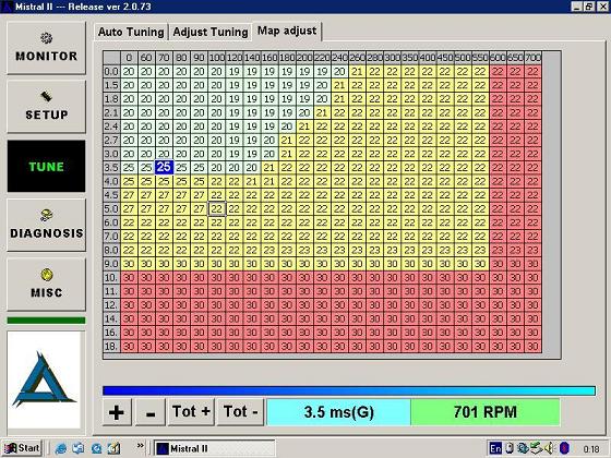

อันนี้เป็น
Camry 2.4vvti อีกคันเอาไปพิจารณาดูนะ
 จาก YutCopter
 พฤหัสบดี, 5/10/2549
12:55
58.8.115.13
       Camry2.4vvti
 จาก YutCopter
 พฤหัสบดี, 5/10/2549
13:46
58.8.115.13
       ตอบคำตอบที่ 16
เรื่องตัวเลขไม่จำเป็นครับ ให้ดูค่าคำสั่งการฉีดให้เท่ากัน ตอนเป็นน้ำมัน สีแดง(p) ตอนเป็นแก็ส สีฟ้า(G)นั่นแหละครับ ตัวเลขมีไว้ปรับ ถ้า 2 คันจะให้เท่ากัน ต้องปรับแรงดันที่ VIR ให้เท่ากันครับ ต้องต่อ เกจ์วัดแรงดันแล้วปรับใต้ตัว VIR ครับ
