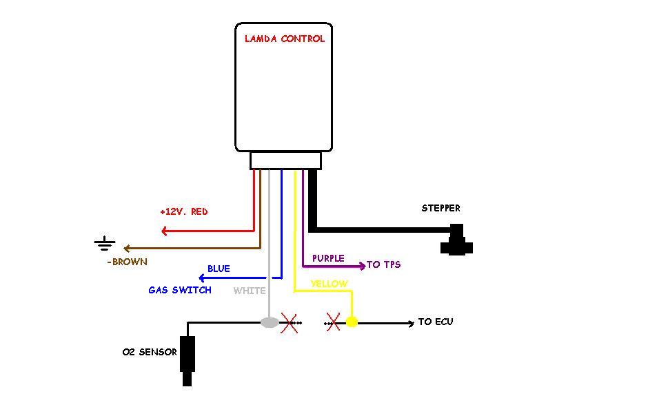

การต่อสาย lamda แบบนี้ถูกต้องหรือเปล่า ???
จาก เด็กหัด
พุธที่ , 4/10/2549
เวลา : 10:29
202.5.87.151
อ่านแล้ว = 1880 ครั้ง
       การต่อสายแรมด้าแบบนี้ถูกต้องหรือเปล่า
การลากสายจาก อุปกรณ์นั้นๆ เลย
กับการลากต่อจากกล่อง ecu ค่าที่ได้ มัน จะแตกต่างกันหรือเปล่า
 จาก แอ้ม TAC #1
 พุธ, 4/10/2549
10:36
61.19.55.143
       ถูก ครับ
 จาก เด็กหัด
 พุธ, 4/10/2549
10:40
202.5.87.151
       ขอบคุณครับพี่......
แต่จูนไม่เป็น ต่อแบบนี้ ขับใช้งานเลยได้หรือเปล่า
หรือมีแบบโหมด ออโต้ หรือเปล่า ใช้งานง่ายๆแบบไม่เคลียด ก็พอ

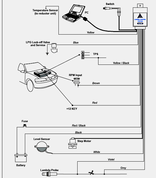

       คุณโรจน์ครับ ถ้าเป็น Lamda Autronic ต่อตามรูปข้างบนนี้ไม่ได้นะครับ สายก็มากกว่าด้วย สงสัยยังไงโทรมาคุยกันได้ครับ 0869022669 จั๋งครับ

คุณจั๋งครับ Autronic ช่างเขาเดินสายให้ครบครับ ยกเว้นตัวสำคัญคือ O2
ผมมีปัญหา O2 ตั้งแต่แรกติดเลย
มาลื้อสายไฟของ กล่อง Lamda Control
สายที่ต่อ O2 สีม่วง ผมต่อเข้าไปตรงๆ กับ O2 Sensor ที่ฝังเข้าไปใหม่
เป็นแบบสายเดี่ยวครับ โดยที่ไม่ไปยุ่งกับ O2 ติดรถเดิมๆ (มันเจ๊งไปแล้ว)
ส่วนสายสีเทา อีกเส้นที่วิ่งไปเข้ากล่อง ECU รถยนต์ ตอนนี้ยังปล่อยลอยๆ
รูปเดินสายของ Autronic ครับ

       เรียนคุณโรจน์
ผังการเดินสายกล่อง Lamda ของคุณเป็นรุ่น AL-820 ใช่ไหมครับ ดังนั้นสายสีขาว (White ที่คุณพูดถึง) จึงเป็นสายวัดระดับแกสในถังผ่านเซนเซอร์ลูกลอย จึงต้องมีไฟมาถูกแล้วครับ แล้วอาการที่คุณโรจน์มีปัญหาคืออะไรครับ คงต้องอธิบายมาละเอียดนิดนึง จะได้ตอบได้ถูกครับ เช่น

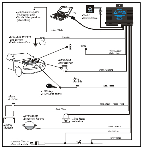

       เรียนคุณจั๋ง และ ท่านอื่นที่รู้ด้วยครับ
รถผมวางเครื่อง mitsu 4G63 RVR Auto 2,000 cc.
ผมติด Lamda Control Autronic AL720P ทั้งชุด หม้อต้ม Autronic SUPPER ครับ
(ใน คต.3 ผมอ้าง WHITE ตามที่ จขกท วาดมาครับ เพื่อจะได้อ้างถึงสายที่จะไปต่อเข้า O2 ที่ผมสงสัยอยู่ )
ผมควรถามว่า
"ในกรณี Autronic สายสีม่วงจะไปต่อ O2 วัดไฟได้หรือไม่อย่างไร"
เอาเป็นว่าผมถามคำถามใหม่นะครับ
1. ผมเอา Digital meter วัด สายสีม่วง (ของกล่อง Lamda Control) วัดเทียบกราวด์ โดยที่ยังไม่ได้ต่อเข้ากับอะไรเลยมันวัดได้ 0.3-0.4 v. อย่างนี้มันปรกติ หรือ ผิดปรกติ ครับ
วัดตอนสตาร์ทเครื่องนะครับ ดับเครื่องไม่ได้ลองวัด
ที่ผมสงสัยคือ ถ้าวัดแล้วมีไฟ 0.3-0.4 V เวลาเอา O2 มาต่อ สัญญาณ O2 มันจะเพี้ยนไปด้วยหรือไม่
เช่น ตอน O2 ฟ้องว่าบาง ให้ค่า 0.1-0.2 มันจะเอาค่านี้ไปรวมกัน เป็น 0.5 เลยหรือเปล่า
(พอดีไม่มีความรู้ด้านไฟฟ้าและอิเล็คฯ เลย และก่อนหน้าไม่เคยลองวัดไฟที่สายสีม่วงเลยไม่รู้ว่าปรกติจริงๆ มันต้องมีค่าหรือไม่)
2 ปัญหาเรื่องค่าสัญญาณ O2 Sensor
เนื่องจากผมมี O2 สองตัวแบบสายเดี่ยวทั้งคู่ ตัวแรกต่อ Lamda Control สายสีม่วง ตัวที่สองต่อ A/F meter
2.1 Lamda Control หนาตอน IDLE โปรแกรมจะหรี่ step มาที่ค่าต่ำสุด ผมก็ปรับค่า step และจูนหม้อต้ม ให้พอดีกับรถจะได้ไม่สั่นตอนเดินเบา รอบเดินเบาก็ใช้งานได้ปรกติ
เวลาเหยียบ mode power โดยการเหยียบคันเร่งค้างไว้ ค่ามันจะสลับ 0.4-1 v. สลับไปมา ไม่เคยต่ำกว่า 0.4 เลย พอปล่อยกลับมา IDLE ก็หนาที่ 0.9 v ตลอด
อย่างนี้แสดงว่า O2 น่าจะเสียหรือเปล่า (ยังสงสัยกรณี ข้อ 1 มีส่วนหรือไม่)
หมายเหตุ ผมทำตอนที่คิดว่า O2 ร้อนได้ที่แล้วนะครับ
2.2 A/F meter ตัวที่สองบางตอน IDLE อยู่ที่ 0.1-0.2 ตลอดเวลา แต่พอรถวิ่งไฟ มันก็วิ่งขึ้นลงสลับกันเหมือนจะปรกติ ถ้ารถติดไฟแดงมันก็จะมาอยู่ที่บาง (A/F meter ไฟเขียวดวงแรก) เหมือนกัน
(ที่ไม่ใช้ตัวนี้ต่อกับ Lamda เพราะมันร้อนช้ามาก วิ่งไปตั้งนานเป็นสิบ กม. มันถึงจะให้ค่าปรกติ ไม่งั้นจะอยู่ที่ 0.1-0.2 ตลอดเวลา)
3 ตอนนี้สาย grey ที่จะวิ่งไป ECU รถยนต์ ปล่อยลอยๆ ไว้ไม่ได้ต่ออะไร
(เครื่องไฟ engine ไม่ขึ้นมานานมากแล้ว แต่รถวิ่งน้ำมันปรกติ คงเปลืองน้ำมันน่าดู)
ปล่อยไว้ลอยๆ โดยที่ไม่ต่อ คงไม่มีผลเสียใช่ใหมครับ
ที่ปล่อยลอยๆ ไว้เพราะสาย O2 เดิมติดรถ มันถูกต้ดขาดเลยไม่ต่อมันซะเลย
ตอนนี้ผมคิดเอาเองว่า O2 ที่ผมซื้อมือสองมามันคงเสียหรือเสื่อมทั้งคู่ (ไม่อยากคิดว่ากล่อง Lamda จะเสีย) นี่ผมกำลังหา O2 มาใหม่ เปลี่ยน O2 เป็นตัวที่สามแล้ว เห็นมีขายอยู่ของใหม่
แต่ของหมดเลยต้องรอ
ตอนนี้ก็เชื่อความรู้สึกตัวเองในการจูนไว้ก่อน เวลาขับรถ เดินเบา ไม่สั่น ไม่ดับ เวลาเร่งแซงมีกำลัง ก็ไม่วอด ถอนคันเร่งก็ไม่ดับ เอาเท่านี้ก่อน
จริงด้วยผมเอารูป AL820P มา เอาใหม่ รูป AL720P ที่ผมใช้อยู่นะครับ

       เรียนคุณโรจน์
ขอแนะนำดังนี้นะครับ
1. มีกระทู้อยู่ในเวปบอร์ดนี้เคยพูดเรื่องการจูน AL-720P อย่างละเอียดมาแล้ว ลองหาดูนะครับ
2. ลองสลับสายระหว่าง A/F Meter กับ สายม่วงของ Lamda Control ไปมาดูครับ เพื่อตรวจดูการตอบสนองของ O2 เซนเซอร์ทั้งคู่ และตัดปัญหาว่ามีไฟ 0.3-0.4 โวล์ทมาจากสายม่วง แล้วทำให้ผลเพี้ยนหรือไม่ด้วย สลับแบบ combination นะครับ เพิ่มจากแบบเดิมขณะนี้ A/F + O2 ติดรถ, ม่วง + O2 ใหม่(ที่นี่เก่าที่อื่น) คือ
2.1. A/F + ม่วง + O2 ติดรถ
2.2. A/F + ม่วง + O2 ใหม่
2.3. A/F + O2 ใหม่, ม่วง + O2 ติดรถ
แล้วลองวัดผลดูครับ
3. ลองจั๊มสายม่วงเข้ากับสาย O2 เซนเซอร์ติดรถดูนะครับ(ไม่ตัดสายนะครับ พ่วงเข้าไปเฉยๆ) น่าจะเวิร์คกว่า เพราะ O2 เซนเซอร์เก่าที่ซื้อมาใหม่นั้น ไม่น่าไว้ใจกว่าครับ ผมเชื่อตัวที่ติดรถมากกว่า ถ้ามันขึ้นช้า ก็ set ค่าเวลาที่ใช้อุ่น เซนเซอร์ในโปรแกรมเพิ่มขึ้นก็ได้ครับ เพราะคุณว่าค่าที่วัดได้ขณะร้อนมันปกติ
4. ถ้าทุกอย่างปกตินะครับ ไอเสียจะไม่มีกลิ่นแกสเลย โดยเฉพาะอย่างยิ่งถ้าแคทยังมีและดีอยู่ (คงดมได้เฉพาะตอนเดินเบาหรือเร่งอยู่กับที่เท่านั้นแหละครับ)
5. Lamda Control ใช้สัญญาณจาก O2 Sensor เป็นหลักนะครับ ลองนึกแบบคนคอมพิวเตอร์ที่ว่า เอาขยะเข้ามา ก็จะได้ขยะออกไป (Garbage in Garbage out) ถ้า O2 sensor เสียก็เปลี่ยนของใหม่เถอะครับ (ของเก่าไม่แนะนำครับ) ม่ายงั้นก็ถอดกล่องและสเตปปิ้งมอเตอร์ออก กลับไปใช้ ฟิกซ์มิกซ์ธรรมดาจะถูกสตางค์กว่านะครับ ไม่เครียดดีด้วย
 จาก คุณจั๋ง
 พฤหัสบดี, 5/10/2549
11:20
124.120.26.15
       สายเทาปล่อยลอยไว้ได้ แต่ต้องหุ้มฉนวนไว้กันชอร์ทลงกราวน์นะครับ เดี๋ยวฟิวส์ Lamda จะขาด ใช้แกสไม่ได้ครับ
