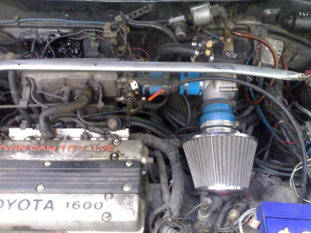

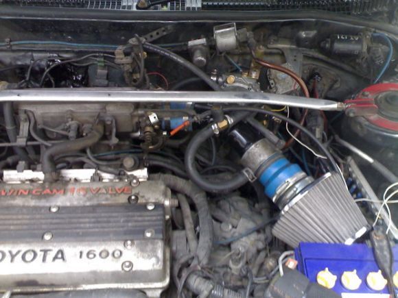

       ผมไปซนมาแล้วคับจากกระทู้อยากรู้ว่ามิกซ์แบบไหนดีสุด ไปลองมาแล้วเมื่อวันหยุดที่ผ่านมา ลอง variable mixer ปรากฎว่าเหม็นแก๊สคับ และก็เปลืองมา ประมาณ 5.5-6 กม/ลิตร กลิ่นแปลกๆ เร่งก็ยังไม่ดีเท่าที่ตั้งใจไว้ว่าถ้ากินแก๊สขนาดนี้น่าจะวิ่งกว่านี้นะ หรือเป็นเพราะว่าใช้หม้อต้มไม่ถูกรุ่น เพราะว่าใช้แบบมีตัวปรับ idle ของรุ่น เครื่อง 1600 หรือว่ายังจูนไม่ดีก็ไม่รู้ ผู้รู้ช่วยแนะนำด้วยครับ หรือว่าใครอยากลองก็จะขายให้ครับ ซื้อมา 2500 ขอแค่ 1800 พอเพราะใช้ไปแล้วตั้ง 3 วันแหนะ ของ hana นะครับใหม่เอี่ยมเลย

       อันนี้ก่อนเปลี่ยน

       Variable Mixer สมควรติดกับเครื่องยนตร์ขนาดใหญ่ๆ ครับ 3000 cc ขึ้นไปมั้ง ถ้าจำไม่ผิด
เครื่องเล็กๆใช้แลมด้าคอนโทรลดีกว่าครับ

       เด๋ววันนี้จะลองเปลี่ยนเป็นมิกซ์แบบเดิมรู 25 mm. ว่าจะเป็นไง

       เครื่องเล็ก ใช้แวรี่ มันไม่เหมาะครับ
ก่อนทำ เห็นมีการย้ายมิกซ์แล้ว หุหุหุ นั่นน่าจะเวิร์คแล้วนะครับ แต่ถ้าอยากปรับปรุง ผมว่าเล่นแลมด้าคอนโทรล เสต็ปปิ้งมอเตอร์ จะคุ้มกว่า
ส่วนตัวมิกซ์ ก็ใช้ ฟิกซ์มิกซ์ธรรมดา แต่จะเล่นรูปแบบใหนก็ลองดูครับ น่าจะคุ้มสุด

       ง่ายๆ ลดรูปากวาริดู ทดลองดโดยถอดกรองออก แล้วเอามืออุดดูก่อน แล้วจะติดใจ และจะรู้ว่าทำไมเขาบอกว่าไม่เหมาะกับเครื่องเล็ก
