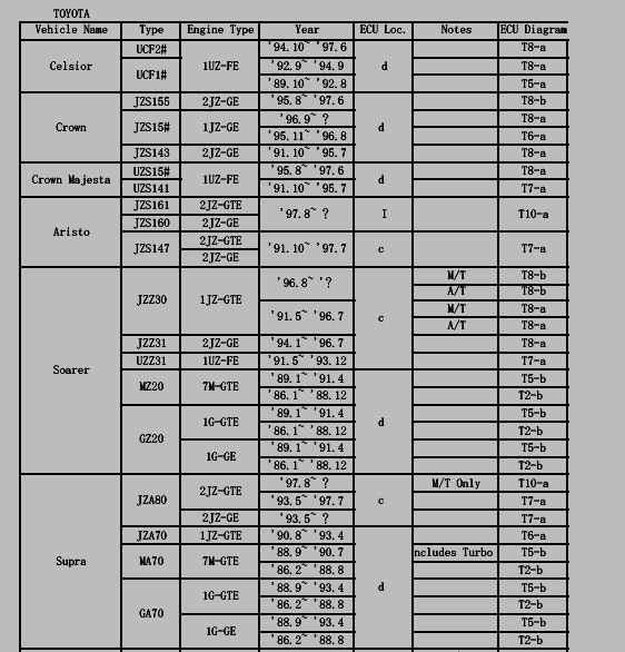

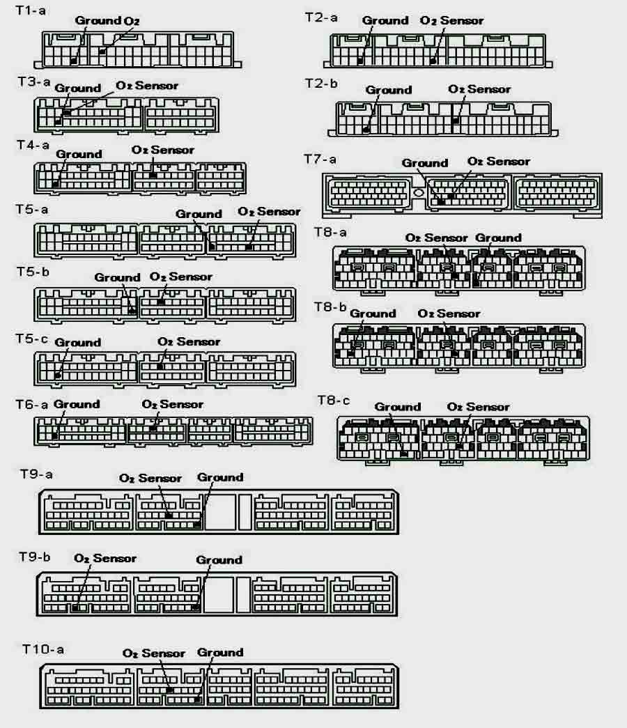

       อันนี้ตัดมาจาก pdf คู่มือการติดตั้ง APEX สำหรับเครื่องยนต์ ที่ตรงรุ่น แล้วดูที่ ECU-Diagram
เอาไว้เป็นคู่มือ ไม่รู้ผิดถูกอย่างไร เพราะ LOAD มาจาก web แล้วตัดมาอีกที

       เมื่อดูเครื่องยนต์ตรงรุ่นแล้วก็มาดูที่ ECU-Digram ตามช่องที่กำหนด
ในคู่มือ Apex เขาบอกให้ต่อกับช่องตามที่กำหนด
ค่าสัญญาณ O2 เทียบกับ ground ของกล่อง (ห้ามใช้ ground ตัวถัง)
แล้วมันจะแปลงเป็นค่าให้
แต่กรณี A/F แบบที่ซื้อมาธรรมดา ถ้าจะต่อจากกล่อง ม่ายรู้ละ
ผิดถูกผมไม่รู้นะ ผมไม่ใช่ช่าง เพียงเอาข้อมูลมาจาก web อีกที

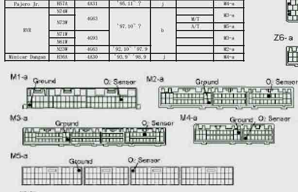

       ส่วนอันนี้ รุ่นผมเอง RVR 4G63 AT ดู ECU รูป M5-a
แต่ปัญหาคือ O2 มันเจ๊งไปแล้ว สายไฟก็ถูกตัดขาดไปแล้ว
ต้องหา O2 ตรงรุ่น และไปหาช่างที่เขารู้ดี ต่อให้
มีอู่ที่เก่งๆ mitsu อยู่เหมือนกันแต่ยังไม่มีเวลาเอารถไปให้ไล่สายไฟเลย
