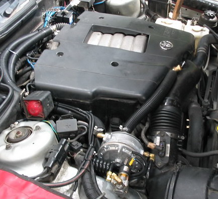

       ใช้ benz S 500 อยู่ นำไปติดระบบแก๊ส แบบ Fix Mixzer เอามาใช้แค่วันเดียว
ปรากฎว่าปีผีเสื้อแตกวิ่งไม่ได้เลย ช่างแนะนำให้เปลี่ยเป็นระบบหัวฉีด
ช่วยแนะนำด้วยว่าควรใช้ระบบไหนดี เปลี่ยนเป็นหัวฉีดแล้วจะมีปัญหาอีกหรือเปล่า
ระบบหัวฉีดแพงมากเลย รถ 6 สูบ สูบละ 10,000 บาท
ถ้าเปลี่ยนแล้วกลัวมีปัญหาอีก

       S500 ตัว W126 ป่ะครับถ้าใช่ตัดใจติดหัวฉีดไปเถอะครับจบกว่าเยอะค่าปีกผีเสื้อแพงกว่าค่าติดแบบ Fix เยอะ S500 บ้านน้องผมติด ออโทรนิก 8 สูบแนวมากเลย ขับไม่ต่างจากน้ำมันเลย

       นี่หล่ะครับคือข้อเสียของระบบดูด คนส่วนใหญ่มักจะชอบคิดว่าระบบหัวฉีดค่าติดตั้งแพงมาก จะติดไปทำไมในเมื่อจะประหยัด ก็เลยมีผลเสียตามหลังมาเป็นขบวน แนะนำให้ยกระบบดูดออก แล้วไปเช็คระบบเครื่องยนต์ใหม่ให้ดีก่อนที่จะไปติดระบบหัวฉีดครับ เพราะถ้าคุณไม่เช็คระบบใหม่ ติดระบบหัวฉีดไปก็อาจจะไม่จบ เพราะว่ารถมันรวนไปแล้วครับ

       ยืนยันหัวฉีดครับจบแน่นอนผมติดfixmixzerในS280ติดร้านดังในเวปนี้แหละครับใช้ได้2วันback fireท่อไอดีแตกใช้รถไม่ได้เป็นอาทิตย์ต้องยอมถอดมาติดหัวฉีดใช้มา2เดือนแล้วไม่มีปัญหาเ
ลยครับ

       S500 มีตั้งแต่ W140 ขึ้นไปครับ เป็นเครื่อง V8 ถ้า W126 จะเป็น 500SEL ใน W140 สามารถติดแก๊สระบบหัวฉีดได้ทุกรุ่น ระบบดูดไม่จบล้านเปอร์เซ็นต์ ยกเว้นผู้ใช้ไม่ซีเรียสเรื่องประสิทธิภาพมักจะบอกว่าจบ

       ส่วนตัวใช้ fix mixer ครับในรถ benz 500sel W126 V8
ไม่มีปัญหาใดๆครับ เครื่องผมก็ใช่ว่าดีครับ กินน้ำมันมหาศาล
และรวมไปถึงเพื่อนๆอีกหลายท่านที่ใช้บอดี้ตัวนี้ ก็ยังไม่มีใครมีปัญหากับระบบนี้นะคับ
เครื่องมันหลายปีแล้วครับ ไม่ใช่เครื่องสมัยใหม่ ไม่มีระบบ electronic อะไรมากมาย
ทำงานด้วยระบบหัวฉีดพื้นฐานธรรมดา แต่โคตรทนครับ
ถ้าใช้ w126 นะครับ
ผมว่ากลับไปตรวจเครื่องใหม่ให้สมบูรณ์นะครับ
และลองศึกษากับร้านติดตั้งนะครับ ว่าปัญหาจริงๆมาจากจุดไหนกันแน่ครับ
ผมว่าใช้ระบบเดิมครับ ค่าใช้จ่ายน้อย

       ของผมใช้ เบนซ์ 380 sel (W - 126) เครื่องยนต์ V8 ติดตั้งแก๊สระบบ Fix Mixer มาได้ประมาณ 3 - 4 เดือน ใช้งานทุกวัน ๆ ละ ประมาณ 70 - 80 กม. ก็ไม่มีปัญหาอะไรเลยครับ ค่าแก๊สเฉลี่ยวันละ 100 บาท อัตราเร่งแตกต่างจากการใช้น้ำมันนิดหน่อย อีกประการหนึ่ง ในกทม. รถติดทุกวัน ผมก็ไม่ค่อยมีโอกาสใช้กำลังอะไรมากมายอยู่แล้วครับ แต่ประหยัดเงินค่าเชื้อเพลิงไปได้มาก ๆ เลยทีเดียว
