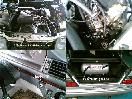

       รถเบนซ์ 380se ครับ ไปติดแก๊ส LPG มาได้ประมาณเดือนนึง แบบ Fix ตอนแรก ๆ ก็ OK นะ แต่ตอนนี้ เกิดอาการถ้าวิ่งมาจอดดับเครื่องซัก 10 นาที พอจะสตาร์ทใหม่ด้วยแก๊ส กว่าจะติดได้ก็นานเลยทีเดียว แต่พอติดแล้วก็วิ่งดี ผิดกับตอนเช้า ๆ ที่เครื่องเย็นสตาร์ทด้วยน้ำมัน ทีเดียวติดเลยครับ กะว่าวันสองวันนี้จะกลับไปหาอู่ให้จูนให้ใหม่ แต่ก่อนไปอยากจะหาข้อมูลไปก่อนว่า สาเหตุน่าจะเกิดจากอะไรบ้างครับ

       เมื่อวานตอนเย็นผมทดลองปรับสกรูที่ให้แก๊สเข้าหม้อต้มมากกว่าเดิม ประมาณ 1 เกลียว ปรากฏว่าดีขึ้นมาหน่อยครับ คือสตาร์ทติดไม่นานเหมือนเก่า ไม่รู้ว่าสาเหตุจะมาจากแก๊สมันเข้าหม้อต้มน้อยไปใช่หรือปล่าว แต่ก็ยังคงนานอยู่ วันนี้ว่าจะลองดูอีกประมาณ 1/2 เกลียว แล้วจะกลับมารายงานให้ทราบอีกทีครับ

       รายงานผลจากการปรับแก๊สให้เข้าหม้อต้มมากกว่าเดิมครับ ปรากฏว่าได้ผลเลยครับ คราวนี้สตาร์ทติดง่ายขึ้นกว่าเก่าเยอะเลย และก็ได้ไปลองทำตามวิธี ของคุณNOOM_190E ก็ใช้ได้ผลดีครับ ตอนเช้า ๆ ติดง่ายมาก ต้องขอขอบคุณในคำแนะนำครับ

       ลองเปลี่ยนสวิตออโต้สิครับ สตาร์ทด้วยน้ำมันก่อนค่อยสับสวิตเป็นแก๊ส

       หม้อ ฮานา หรือปล่าวครับ
 จาก เทพ
 จันทร์, 13/11/2549
09:36
158.108.2.5
       หม้อ aticker ครับ ไม่รู้คุณภาพเป็นไง มีเพื่อน ๆ บางคนเชียร์ให้เปลี่ยนเป็น stargas จะดีหรือปล่าวครับ

       อติเกอร์ หม้อดีครับ ไม่ต้องเปลี่ยน
