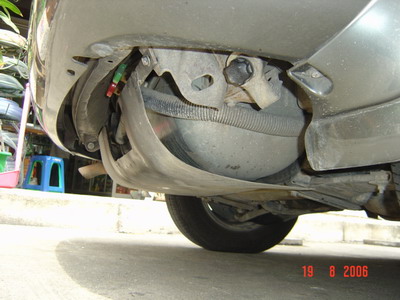

ติดถังแก๊สใต้ท้องแต่มีปัญหาห่างไม่ถึง 35ซม.
จาก บัณฑิต
อังคารที่ , 3/10/2549
เวลา : 12:56
124.121.93.231
อ่านแล้ว = 2216 ครั้ง
       ติดถังแก๊สใต้ท้องแต่มีปัญหาห่างจากท้ายไม่ถึง 35ซม.
ไม่ทราบว่าผู้ที่ใช้รถประเภทแวน / เอ็มพีวี / เอสยูวี
ทั้งหลายมีวิธีแก้ไขอย่างไรบ้าง หากจะเอาไปจดทะเบียน
ที่ขนส่งครับ

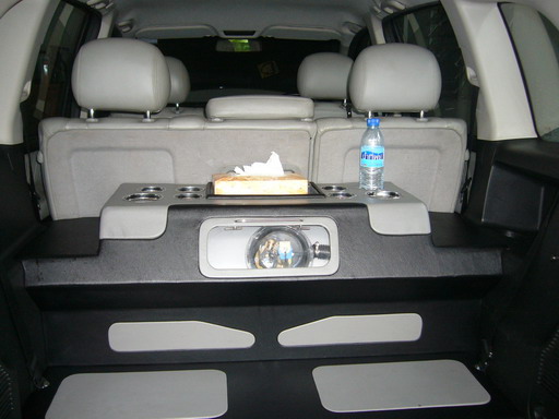

       ตามในรูปตอบกระทู้ที่ 9 ดูดีมากๆเลย ยอมเสียเบาะแถวที่ 3 อยู่แล้ว ทำใจได้ แต่รบกวนท่านผู้รู้กฏหมายเข้ามาช่วยตอบหน่อยนะครับว่า ตกลงถังก๊าซอยู่ในห้องโดยสารรถอย่างในรูปได้หรือไม่? ยังงงอยู่ครับ บางท่านก็บอกว่าไม่ได้ และบางท่านก็บอกว่าได้ รบกวนท่านผู้รู้ตอบหน่อยนะครับ กราบขอบพระคุณครับ...

       รถ MPV SUV ติดในรถได้ครับ ผมติดมาแล้วครับตรวจผ่านแล้วครับ ไปจดที่ขนส่งเรียบร้อย สบายใจจัง ไม่ต้องกลัวตำรวจเรียกตรวจ

       ขอยกมาเป็นบางข้อที่เกี่ยวข้องนะครับ
กฏกระทรวง ฉบับที่14(พ.ศ.2525)
ข้อ5 การติดตั้งถังให้เลือกกระทำอย่างใดอย่างหนึ่งดังนี้
(1)ติดตั้งในรถ
(2)ติดตั้งภายนอกรถ
ข้อ6.การติดตั้งถังต้องปฏิบัติดังนี้
(1)ถังต้องอยู่ห่างจากท้ายสุดของตัวรถไม่น้อยกว่า35ซม.............................
ข้อ10.ในกรณีติดตั้งภายในตัวรถต้องปฏิบัติดังนี้
(2)ในกรณีที่รถไม่มีห้องเก็บของแยกต่างหากจากส่วนที่บรรทุกคน ให้ใช้ถังที่มีฝาครอบเรรื่องอุปกรณ์ที่ติดตั้งบนถัง หรือติดตั้งถังในกล่องบรรจุ
สรุปคือในรูปที่11ได้นะครับ เพราะถังที่มีฝาครอบเรรื่องอุปกรณ์ที่ติดตั้งบนถัง หรือติดตั้งถังในกล่องบรรจุ

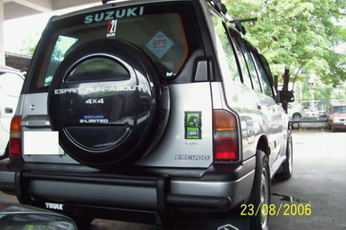

       แล้วถ้าติดกันชนแบบนี้มีโอกาสตรวจผ่านหรือเปล่าครับ
ปล.ต้องขออนุญาติเจ้าของรูปภาพด้วยนะครับ ผมจำไม่ได้
แล้วว่าโหลดมาจากเวปไหน

       สำหรับอีกวิธีหนึ่ง ถ้าเปลี่ยนหรือเสริมกันชนไฟเบอร์ท้ายรถให้ยื่น
ออกมาจนได้ระยะตามที่กฏหมายกำหนด คิดว่าจะไปตรวจผ่านไหมครับ
อยากไปจดทะเบียนให้แล้วเสร็จไวไว

       ตามรูปภาพ ไปตรวจที่ขนส่ง จคุจักร ทางเจ้าหน้าที่มาขูดเลขถังแก๊ส อย่างเดียว ไม่เห็นวัดว่าต้องห่าง 35 ซม. ใช้เวลา 2 ชม.ผ่านเรียบร้อยครับ

       ตามรูปน่าจะถึง 35 ซม.นะ วัดจากท้ายสุดของกันชนตรงกลาง

       ติดในห้องโดยสารได้ครับ รถผม CRV ติดถัง 75 ลิตรในห้องโดยสารไปแจ้งมาแล้วครับ ที่ขนส่งเขต3 ไม่มีปัญหาอะไรเลยครับ ใช้เวลาแค่ ชั่วโมงเดียวเองครับ
