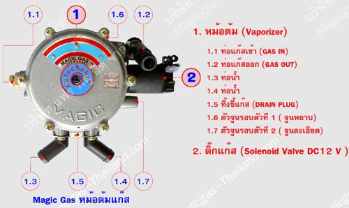

       ตามรูป ระบุว่า 1.6 คือ Idle Screw จูนหยาบ
และ 1.7 คือ Sensetive Screw จูนละเอียด
ผมได้ฟังมาจากผู้ให้บริการติดตั้งแก๊ส ท่านหนึ่ง แจ้งว่า 1.6 คือ SEN ส่วน 1.7 คือไอดีล ผิดถูกอย่างไรผู้รู้ช่วยแจ้งด้วยครับ ผมจะได้ลองจูน เพราะไม่แน่ใจเสียแล้ว ขอบคุณครับ

       ผู้ให้บริการติดตั้งแก๊ส ท่านนั้นบอกผิดผิดครับ ผมเคยรื้อออกมาแล้ว
ที่ถูก 100 เปอร์เซนต์ 1.6 จะเขียนว่า MIN ก็คือ IDLE
1.7 คือ SENSE
ไม่เชื่อลองไขสกรูทั้งสองออกมาดู หรือไปเปิดดูกระทู้ผ่าหม้อต้มเมจิกของคุณแอ้มหน้าแรกดู
