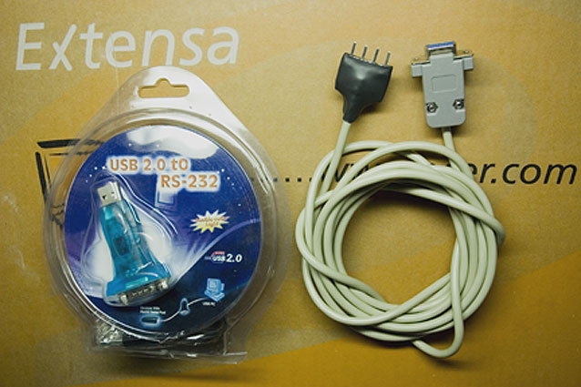

สาย usb to rs-232 ใช้ยี่ห้ออะไรกันบ้างครับ ของผมใช้ไม่ได้

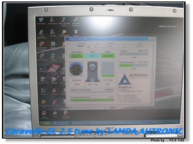

ผมใช้ usb to rs-232 ของ prolific ปัจจุบันก็ยังใช้งานไม่ได้ ใช้กับโปรแกรม lovato นะครับ ทุกวันนี้ต้องจอดรถข้าง ๆ บ้าน แล้วจูนเอา อยากต่อกับโน๊ตบุ๊คแล้วดูตอนวิ่งมาก ๆ
อยากทราบว่าตกลงสายรุ่นนี้ใช้งานได้หรือไม่ครับ เปลี่ยนไดร์เวอร์หายไหมครับ
ขอยืมภาพคุณ thanawuth นะครับ

       ยืนยันอีกครั้งครับว่า ATEN เท่านั้น ใช้แล้วไม่มีปัญหา ยี่ห้ออื่นโปรแกรมมองเห็น ECU แต่ Read ข้อมูลมาไม่ได้ เสียตังค์สองเด้งเลยเพราะว่าซื่ออย่างในรูปข้างบนมาแล้วใช้งานไม่ได้ เพิ่งไปซื้อ ATEN ตัวใหม่มาเมื่อว้นเสาร์ที่เซียร์ราคาหน้ากล่อง 890 ต่อรองได้นิดหน่อยครับ

       ผมใช้อีกรุ่นนึง ที่เป็นแจ็คเล็กสั้นกว่านี้ แต่คนละยี่ห้อ ใช้ได้เหมือนกันอ่ะ 250 บาท ที่เซียร์ หรือ IT square หลักสี่
รุ่นนี้ใช้ไม่เวิร์ค เลยอ่ะ

       ยืนยันตามคุณ PETER 940 ครับ ผมเพิ่ง uninstall driver ที่มากับสาย จากนั้นให้ windows XP หาและติดตั้งเอง แวกำหนดให้เป็น Com 1
สาย Z - TEK ของจีนครับ

       ถ้าของคุณเป็นยี่ห้อแบบในรูป ผมว่าคงเป็นที่ ไดร์เวอร์ที่มากับ สาย usb to rs-232 (เป็นแผ่นซีดี เล็ก ๆ)มันใช้ไม่ได้ ไม่แมทกันนะครับ ของผมได้รับความอนุเคราะห์จากคุณ กาโม่ ส่งไฟล์ไดร์เวอร์มาให้ผมใหม่ เอาไปลง ใช้ได้เลยครับ ถ้าอยากได้ ให้คุณเมล์มาหาครับ จะส่งไปให้

       ถ้าของคุณเป็นยี่ห้อแบบในรูป ผมว่าคงเป็นที่ ไดร์เวอร์ที่มากับ สาย usb to rs-232 (เป็นแผ่นซีดี เล็ก ๆ)มันใช้ไม่ได้ ไม่แมทกันนะครับ ผมได้รับความอนุเคราะห์จากคุณ กาโม่ ส่งไฟล์ไดร์เวอร์มาให้ผมใหม่ เอาไปลง ก่อนลงให้ถอนไดร์เวอร์เก่าที่ลงก่อนหน้านี้ออก ขั้นตอนการถอน ต้องถอนจากแผ่นซีดีที่ให้มาพร้อมสายก่อน แล้วค่อยลงไฟล์ตัวใหม่ลงไป ถึงจะใช้ได้ครับ ถ้าอยากได้ไฟล์ ให้คุณเมล์มาหาครับ จะส่งไปให้ จะได้ไม่ต้องไปซื้อสายใหม่
