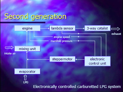

 จาก อู่ประเสริฐศรี
 อังคาร, 3/10/2549
16:52
124.120.76.36
       Lambda Control System รับSignal จาก O2 sensor สั่งจ่ายแก๊สด้วยECU ทำให้ประหยัดแก๊ส เครื่องยนต์เดินนิ่ง และไม่ทำให้เกิด แบ็คไฟร์
ทั้งชุดพิเศษราคา 19,500 บาท
