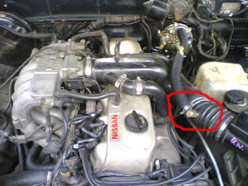

       คือว่ารถที่บ้านไปติดมา เครื่อง RB20 แคมเดี่ยว 12Vเกียร์ Auto ใส่กล่องหลอกหัวฉีด+สวิตช์
ออโต้(ตัดติ๊ดด้วยคับ) ติดแบบ ฟิกมิกเซอร์ ตอนนี้มีปัญหา เวลาใช้แก๊ซช่วงแรกที่ใชก็วิ่งดีแต่
พอเริ่มใช้แก๊สไปได้พักนึง เริ่มออกอาการรวน รอบเครื่องตก เดินสะดุดจะเป็นเวลา
เหยียบเบรคแล้วเข้า D หรือ Rรอบเครื่องจะตกเดินสะดุด มีเสียงเหมือยวาว์ลดังหรือเสียงเขก(ไม่แน่ใจ) ดังขึ้นมา พอเข้า N หรือ P ก็หาย แต่ถ้าเข้า N หรือ P แล้วเบิ้ลเครื่อง จังหวะแรก
เครื่องจะสะดุด และมีเสียงเขกดังขึ้นมา เป้นทั้งเปิดแอร์และปิดแอร์ แต่เวลาใช้น้ำมันไม่เป็น
ลองตั้งรอบสูงขึ้นที่ตัวเครื่อง ก็ยังเป็นอยู่ ไม่ทราบว่าพอที่จะเป็นตรงไหนครับ
ตัวจ่ายแก๊ซเข้าเครื่องร้านไม่ได้ติดที่หน้าลิ้นปีกผีเสื้อ แต่ติดหลัง Air Flow เลย มันห่างจาก
ลิ้นปีกผีเสื้ออยู่พอควรแต่ในตำแหน่งนั้นมันอยู่ก่อนท่อเข้าตัวตั้งรอบเดินเบา/ท่อหายใจเครื่อง
/กล่องพักอากาศ เค้าฝังตรงช่วงข้ออ่อนแล้วยัดเข้าไปในขท่ออ่อนเลยไม่ได้ไว้คร่อม
ระหว่างท่ออากาศเข้าเครื่องกับท่ออ่อน ตรงนี้เป็นสาเหตุใช่หรือเปล่าครับ
ตามรูปนะคับ
ขอบคุณคับ

       ต้องตั้งไฟแก่ขึ้น ครับ รอผู้เชี่ยวชาญอีกที ไม่เคยเห็นรถใช้แก๊สแล้วเขก

       ไฟอ่อนไปครับ

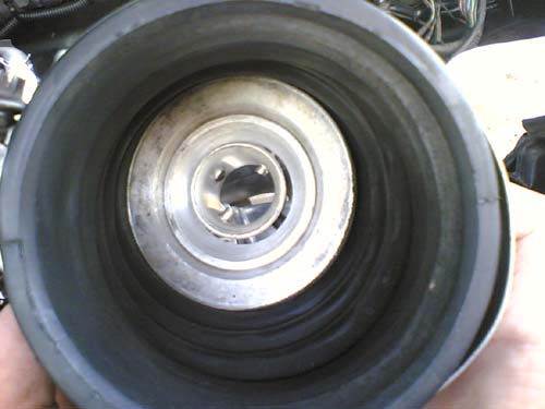

       นี่คับหน้าตามิกซ์ หน้าตาเป็นแบบนี้ ช่วยวิเคราะห์ให้หน่อยคับ มีรูตรงกลางแล้วยังมี
ท่ออยู่ในตรงกลางรูอีก (คิดว่าน่าจะเป้นมิกซ่เตาแก๊ซนะคับ ด้านมีรูๆเล็กๆอยู่)
