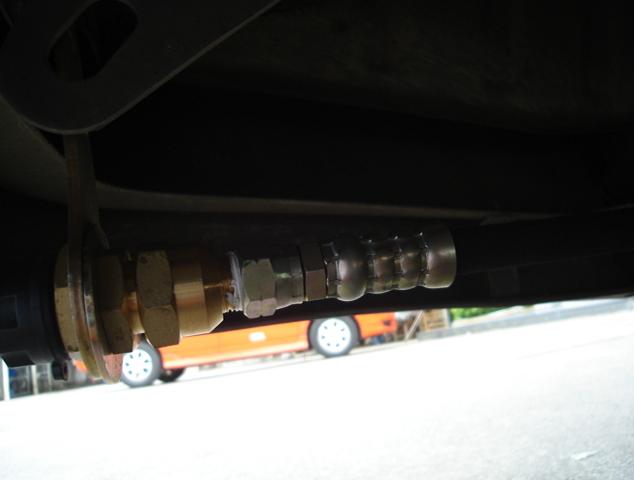

       แบบนี้หรือเปล่าครับ
ถ้าไม่, จะไม่ผ่านการรับรองนะครับ

       คุณรอนครับช่วยลงรูปอีกด้านของปลายสายอ่อนให้ดูหน่อยครับว่ายึดกับอะไร ขอบคุณครับ

       คำตอบที่ 3
"ด้วยความเต็มใจครับ"
