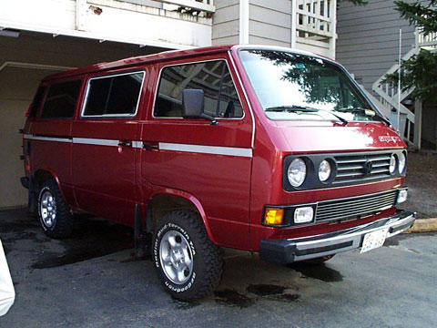

vwT3ผมผ่าน40,000โลแล้วครับ
จาก jojo
จันทร์ที่ , 2/10/2549
เวลา : 13:34
61.19.220.5
อ่านแล้ว = 1298 ครั้ง
       ติดlpgจากอู่ช่างเป้ ผู้รู้ใจ vw ผ่าน40,000โล ไม่เคยเจอปัญหาเลยครับ สาวกVWอยากได้ข้อมูลก้อ 01-0173505 โจครับ ยินดีแนะนำครับ

       จัดให้ครับ ห้องเครื่องมุมสูงครับ
 จาก jojo
 อังคาร, 3/10/2549
13:23
61.19.220.5
       ติดกล่องล่างขวาพวงมาลัยครับ
 จาก jojo
 อังคาร, 3/10/2549
13:25
61.19.220.5
       เขาเรียกก้อนเต้าหู้กัน ตรงหม้อกรองครับ
 จาก jojo
 อังคาร, 3/10/2549
13:27
61.19.220.5
       หงายสายเดิมมาจากหม้อพัก ไม่ต้องตัด เสียดายของ (แพงมาก)
 จาก jojo
 อังคาร, 3/10/2549
13:29
61.19.220.5
       เหลือพื้นที่ใว้วางเครื่องร่มบิน จำเป็นต้องเสียเบาะไปตัว
 จาก jojo
 อังคาร, 3/10/2549
13:34
61.19.220.5
       ใช้91จริงๆครับ หลายคนโทรถาม ตามสเป็กใช้87ได้ แต่ม่ายรู้จะหาเติมไหน ขอเตือนน่ะครับห้ามโซฮอลล์เด็ดขาด ในคู่มือเป็นตัวหนังสือแดงเลยว่าห้าม
