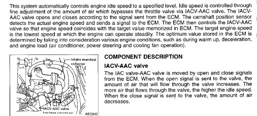

       IACV-AAC Valve & How to check it.
อู่ประเสริฐศรี

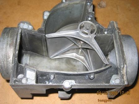

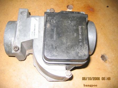

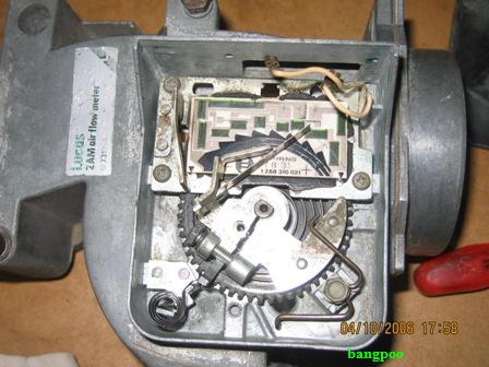

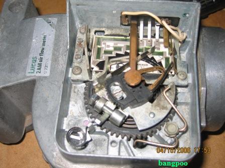

       Air Flow Mter ของ Lugas 2AM ภาพด้านบน// bangpoo
 จาก bangpoo
 ศุกร์, 6/10/2549
12:13
203.146.16.140

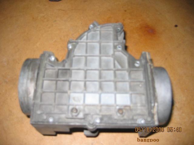

       Air Flow Mter ของ Lugas 2AM ภาพด้านล่าง// bangpoo

       Air Flow Mter ของ Lugas 2AM ภาพด้านล่างเปิดฝาออก// bangpoo
 จาก bangpoo
 ศุกร์, 6/10/2549
12:17
203.146.16.140

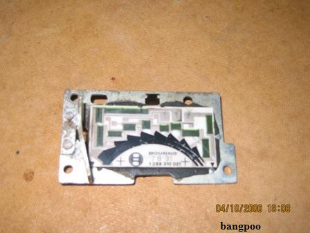

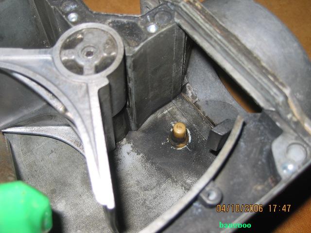

       Air Flow Mter ของ Lugas 2AM ภาพด้านล่างเปิดฝาออก ตุ่มขาวๆคือ sensor // bangpoo

       Air Flow Mter ของ Lugas 2AM ภาพด้านล่างเปิดฝาออก ตุ่มขาวๆคือ sensor อีกภาพ // bangpoo
 จาก bangpoo
 ศุกร์, 6/10/2549
12:19
203.146.16.140

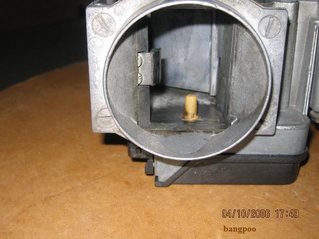

       Air Flow Mter ของ Lugas 2AM ภาพด้านบนเปิดฝาออก// bangpoo

       Air Flow Mter ของ Lugas 2AM ภาพด้านบนเปิดฝาออก อีกภาพ// bangpoo

       Air Flow Mter ของ Lugas 2AM ภาพด้านบนของแผ่น connection bord // bangpoo

       Nissan GA16DE or GA16DNE Airflow sensor is hot film resistor type.
It does not look like Lugas 2AM which is baffle type.

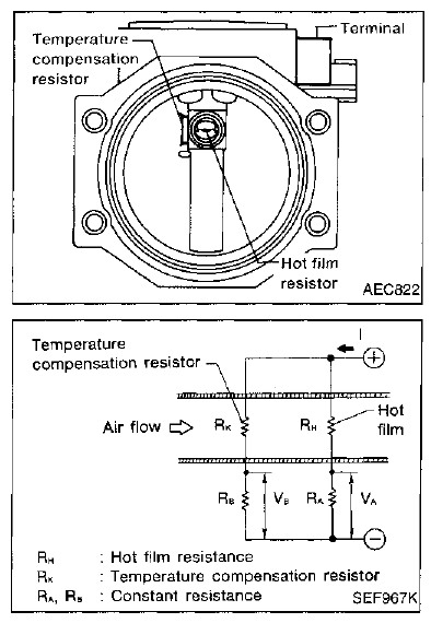

       สรุปวิธีการตรวจสอบ Air Flow Sensor
Air Flow Sensor ของ Nissan B14 เครื่องยนต์ GA15 และ GA16 จะเป็น Hot Flim Resistor Type
ซึ่งอุณหภูมิของ Hot Flim Resistor จะถูกควบคุมโดย ECM (Engine Control Management) ให้มีค่าคงที่ที่จุดหนึ่ง ถ้ามีอากาศไหลผ่านตัว Resistor มาก ก้จะมีการสูญเสียความร้อนมาก ดังนั้นตัว ECM ก็จะต้องจ่ายกระแสให้มากขึ้นด้วย
การตรวจสอบ ให้สตาร์ทอุ่นเครื่องยนต์ไว้พอประมาณ แล้วใช้โวลท์มิเตอร์เช็คที่ขั้วต่อ หมายเลข1 เทียบกับ กราวด์ตัวถังรถยนต์ แล้วตรวจสอบ แรงดันไฟฟ้า ดังนี้
เมื่อเปิดสวิทซ์ Volt น้อยกว่า 1 โวลท์
รอบเดินเบา V0lt 1.0 -1.7 โวลท์
รอบเดินเบาถึง 4,000 รอบ Voltเท่ากับ 1.0-1.7 ถึง 4.0 โวลท์
ถ้าไม่ได้ค่าตามข้างบนนี้ ให้ทำความสะอาด ขดลวดความร้อน โดยใช้ น้ำยาล้างคอนแทคท์ ของ Phillip หรือเทียบเท่า และให้ตรวจสอบ ถ้ามีการเสียหายหรือขาดให้เปลี่ยน Air Flow Sensor
อู่ประเสริฐศรี 081-6124229
