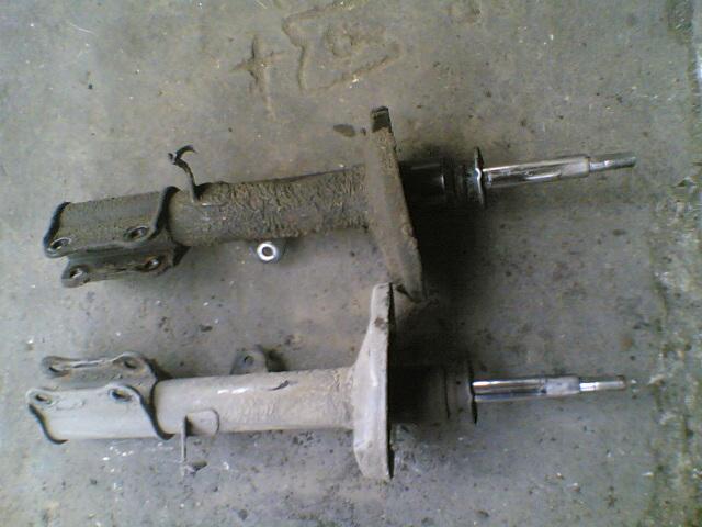

       โชคที่ถอดออกมาครับ ใช้คุ้มจริงๆ

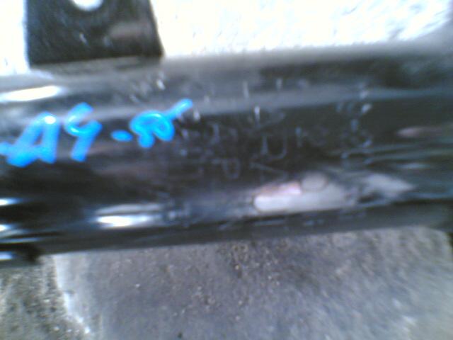

       โชคเก่าญี่ปุ่นที่ใส่เข้าไป4ตัว ดูยี่ห้อแล้วอ่านไม่ออก ครับ ภาษาญี่ปุ่น

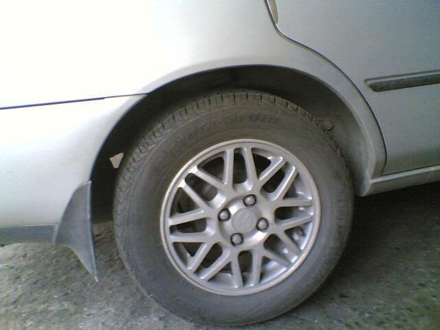

       รูปแรก รถถูกยกด้านหน้าขึ้นครับ ช่วงเปลี่ยนโชคคู่หน้า เลยมองลำบาก แต่หลังจากใส่คู่ใหม่แล้วตัวรถจะสูงจากเดิมประมาณ1-1.5 นิ้ว แต่ถ้าใครอยากเตี้ย มีชุดสปริงโหลด ช่างบอกราคาประมาณ1500บาท แผนที่และเบอร์โทร ลองโทรสอบถามดูครับ ส่วนสปริงของท้ายโด่งตอนที่ผมไปทำเมื่อวันเสาร์ที่30/10/49 ไม่มีของครับ

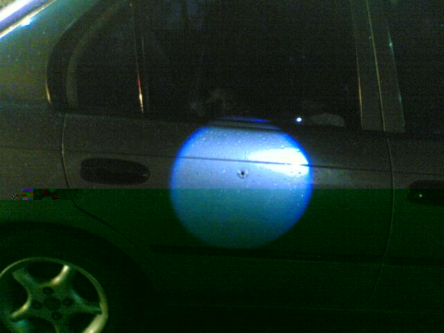

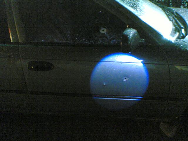

       ตอนเที่ยงคืน มีเด็กๆมือบอนทำแบบนี้กับรถเพือนบ้านครับ เปลี่ยนกระจกและทำสีหรือเปลี่ยนประตูดีครับ
 จาก 7vsm
 จันทร์, 2/10/2549
11:53
       ประตูหลังก็มีครับ นับได้ รวม 9เม็ด (9พารา ไม่ใช่แอสไพริน อ่ะ) ทะลุไปอีกด้านครับ

       ผมได้ไปตั้ง0 ร้านแถวบ้าน หลังจากไปเปลี่ยนโชค ถามความเห็นช่างแถวบ้าน ได้ข้อมูลว่า เป็นโชคของโตคิโกะ(TOKIO) แกนจะใหญ่กว่าของติดรถ 2มิลลิเมตร และคุณภาพกับราคา ใช้ได้ครับ
