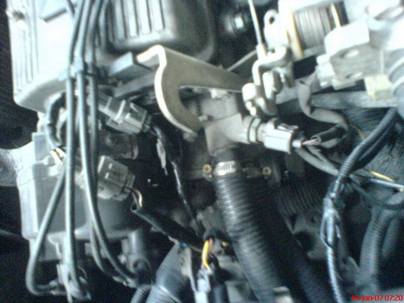

       กลับมาแล้ว อาการ จานจ่าย อยุ่ก้อ กับกลางอากาศ วิ่งๆๆ มา ก้อเป็น สงสัย กว่า ผมต้องทำบุญ มาน้อย แน่เลย คราวนี้ต้องเปลี่ยน ลูกที่4
 จาก PaPa HiPpO
 พฤหัสบดี, 18/1/2550
07:30
58.8.161.53
 คำตอบที่ 58
       เจอต้นต่อของการดับแล้วครับ สงสัยเป้นชุด ที่ไปยุ่ง กับ จานจ่ายนี่เอง ตอนนี้เอาออกไป แล้ว จะให้เค้า จัดการ ระบบใหม่
 จาก PaPa HiPpO
 พฤหัสบดี, 18/1/2550
07:34
58.8.161.53
 คำตอบที่ 59
       เพราะเค้ายังไปยุ่งกับจานจ่าย เนื่องจาก ตัดหัวฉีด ที่ต้นทางสายที่มันดันมีไฟที่เลี้ยงจานจ่ายด้วย
