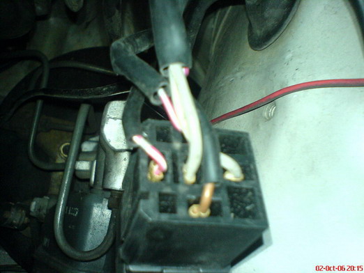

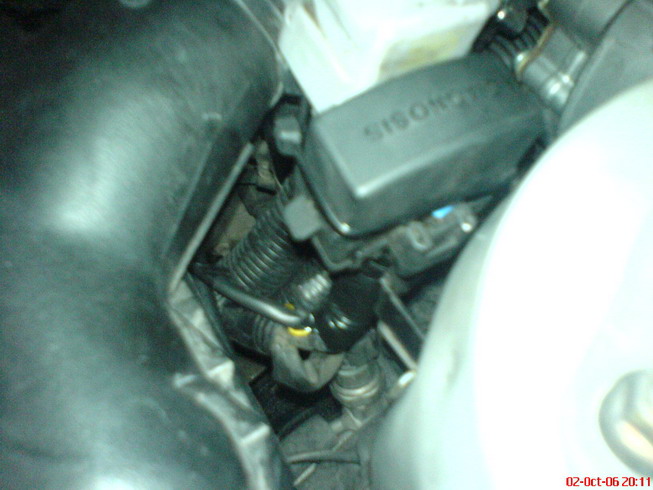

       จากนั้น เค้าก้อ ไปเอาสัญญาณ วัดรอบ จากที่ใหม่ เท่าที่ผมดูเค้ามาเอาจาก ตรงนี้
 จาก papahippo
 จันทร์, 2/10/2549
22:07
58.8.156.78

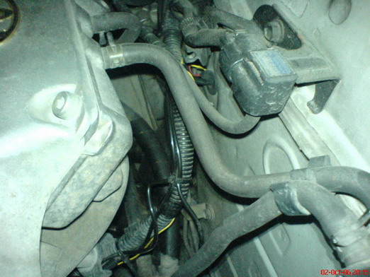

       ตามไปก้อจะไปเจอที่แถวเข้ามาในรถ

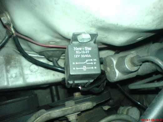

       หน้าตา Relay ที่เค้าตัดหัวฉีด กับ สั่ง จ่ายไฟมาเข้าจานจ่าย
 จาก papahippo
 จันทร์, 2/10/2549
22:10
58.8.156.78
       เมื่อหงาย ท้องของrelay ก้อ ยังเห้น

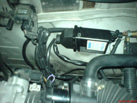

       สภาพโดยรวมหลังจากแก้ไข เค้าก้อจัดระบบ ใหม่ แต่เอากล่อง แรมด้า ไปผูกกับท่อ Gas สมควรไหมครับ

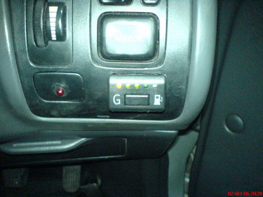

       เอาตัว auto switch มาให้ชม

       ดูอย่างนี้มองไหนหรอกครับต้องเอาเทปพันสายไฟออก ครับ อีกอย่างไม่วาร้านเขาจะเอาสัญญานรอบ จากจุดไหนก็ตามมันก็เป็นสายเดียวกับสายที่จานจ่ายครับ ผลก็คือจานจ่ายจะเสียอีกครับ ต้องไปแก้ไขอุปกรณ์ หรือวงจรครับ สัญญานรอบตัวนี้ เป็น input ได้ครับ แล้วก็เอาไปแสดงผล เช่น หน้าปัดวัดรอบ อีกจุดคือ เข้ากล่องควบคุม แล้วใช้สัญญานไปประมวนผล ด้วยหน่วยประมวนผล จากนั้นกล่องก็สั่งอุปกรณ์อื่นทำงาน ต่อไป ห้ามเอาสายรอบสีดำนี้ไปลงกราวด์ หรือป้อนไฟตรง หรือมีไฟย้อนเข้าโดยเด็ดขาดครับ คอล์ยจะชำรุดอีก

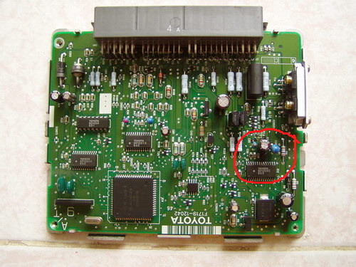

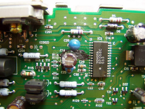

       ลองแกะกล่อง ECU ออกมาดูไหมครับ
ไม่รู้จะเกี่ยวกันไหม แต่อาการของรถผม(AE110 ไม่ได้ติดแกส)แรกๆมีอาการคล้ายๆกัน ใช้ไปเรื่อยๆก็จะสตาร์ทไม่ติดเลย
เปลี่ยนจานจ่ายไป 2 ลูก ชักสงสัยเลยเอาจานจ่ายไปใส่คันอื่นดันสตาร์ทติด เลยไปสงสัยกล่องควบคุม
ถอดออกมาดูมีรอยไหม้ตามภาพเลยครับ ซ่อมไป 1,500.- ตอนนี้หายดีแล้ว
อาจจะไม่ใช่สาเหตุ แต่ลองดูก็คงไม่เสียเวลาเท่าไหร่มั้งครับ

       รูปเต็มๆ

       ขอบคุณครับ คุณจ๊าง แต่อาการผมเปลี่ยน จานจ่ายแล้วดี แล้ว ก้ออีกอย่าง มันเป็นเครื่องร้อน พอเย็น มัน ก้อ หาย ที่สำคัญ ผมไม่ทราบว่ากล่องดวงใจของรถผมอยู่ตรงไหน

       รถผมก็ปลี่ยนจานจ่ายแล้วดีครับ แต่พอใช้ไปสักพักอาการเดิมก็เริ่มถามหาอีก
กำลังสงสัยว่าต้องเปลี่ยนจานจ่ายอีกหรือเปล่า พอดีที่อู่ที่ไปทำเขามีรถที่ใช้เครื่องรุ่นเดียวกันพอดี
เลยบอกให้ถอดไปลองกับอีกคัน ปรากฏว่าใช้ได้ เลยไม่เปลี่ยนจานจ่าย แต่ไปซ่อมกล่องแทนน่ะครับ

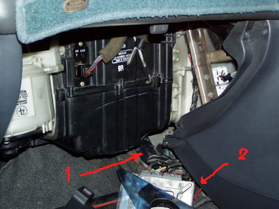

       ไม่รู้จะที่เดียวกันหรือเปล่านะครับ มานจะอยู่ตรงกลางใต้คอนโซล ติดพื้นห้องโดยสารเลยครับ
ตรงที่ลูกศร 1. ชี้อ่ะ มันจะยึดน็อตไว้ด้านละตัวโดยประมาณ ในรูปนั้นผมดึงออกมาแล้ว
เลข 2. นั้นคือกล่อง ECU ครับ
