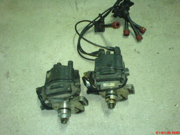

ซื้อ อะไหล่ จานจ่ายที่ไหน แล้ว ผม ก้อ ถอยมาอีก ชุด 2800 บาท พร้อมสายหัวเทียน รวมกับ ชุดแรก ก้อ หมด ไปกับจานจ่าย เกือบ 6000 บาท (เท่าที่ประหยัดน้ำมัน ได้ ตั้งแต่ติดแก๊ส กับ รถคันนี้ แล้ววันนี้ ผม ก้อ นั่ง พิจารณา ว่า สาเหตุ ที่ทำให้จ่านจ่ายพัง มีมีอะไร ในจา่นจ่ายมีอะไร แล้ว ก้อ ไปเห็น ช่างที่ติดตั้ง แก๊ส ให้รถผม ทำอะไร กับ สายไฟเข้าจ่านจ่าย ไว้ อยาก จะเอามาให้ดู รอสักครู่ ลงไปกล้องไปถ่ายรูปมาก่อน ว่า ผมไม่ได้ โม้ ว่า สองเดือน โดน จานจ่าย ไปสองลูก เพราะติืดแก็ส

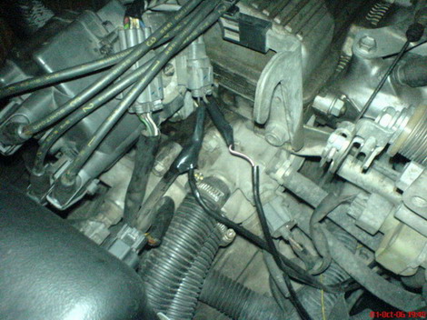

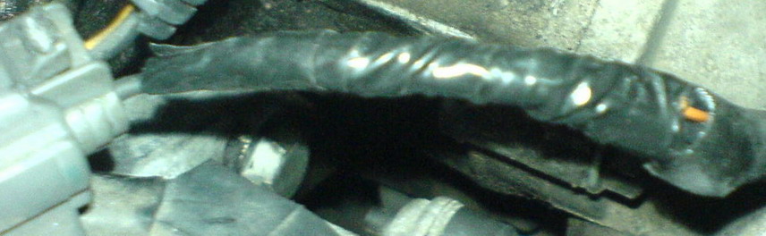

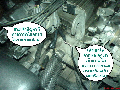

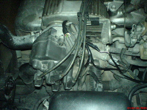

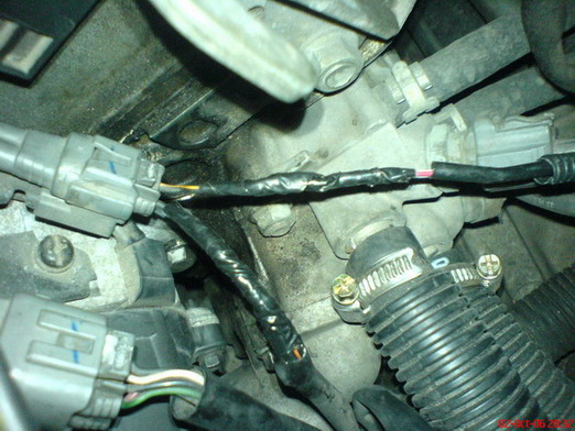

       ตอนนี้ ผมสงสัย ไอ้สายไฟ ที่มีเทปพัน ชุด บนนะครับ สองเส้น ไฟที่มัน มาต่อ กับ จ่านจ่าย แล้ว ดึง ไป เข้า กับ relay กับ auto switch ว่า มัน อาจจะทำให้ ระบบไฟ ย้อนเข้ามาจานจ่าย ที่ มีเสีย มันคือ คอยล์จุดระเบิด ที่มันอยู่ในจานจ่าย ใคร มีความรู้ ความเข้าใจ ผมให้เอาจานจ่ายที่เสีย ไปผ่าพิสูจน์ ครับ

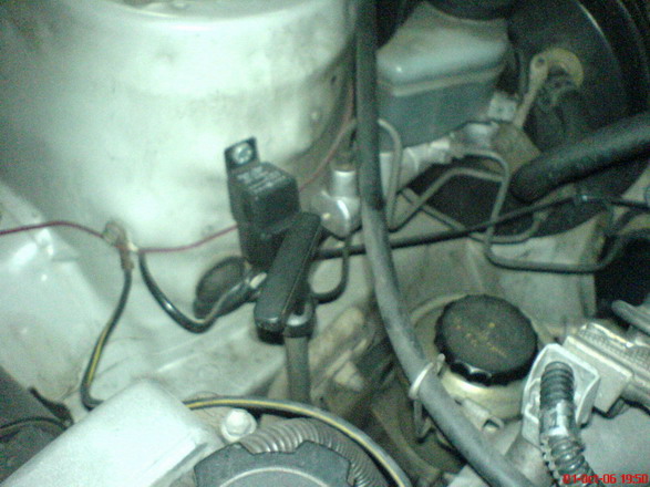

รถผม ทางร้านเค้าบอกว่ารุ่น นี้ไม่ติดติดกล่องหลอกใช้แค่ relay ก้อ พอ นี่ครับ Relay ที่ช่างเค้าติดเพิ่ม

       ที่เห้นจานจ่าย ตัวนี้ ใหม่นะครับ สภาพ สวย มาก เพิ่ง ถอยมาวันนี้เอง ค่าตัว 2800 แต่ถ้าไม่แก้ มันคงจะกลับบ้่านเก่า ไม่เกิน หนึ่งเดือน ผม รับสอง ได้ จากประสบการณ์สองเดือน จานจ่ายสองตัว แต่ที่จริง อยากจะหยุดปัญหา ดีกว่า ช่วยออกความเห้นหน่อยครับ ช่างที่เคยติด แก็ส กับ toyota ae 101 แบบของผม ที่เค้า ไม่เคยมีปัญหา กับจานจ่าย เค้าทำยังงัย เวลา ติด auto switch ต้องเดิน สายไฟ แบบไหน

       เคยซ่อมรถรุ่นอาการนี้เป็นแบบนี้ ไม่ใด้ติดแก๊ส จานจ่ายรุ่นนี้เป็นช่วงเวลาที่หายากราคาสูงของเก่านะ ระวังเขาเอามาวนขายเพราะมันมีค่าตัว มันเป็นช่วงเวลาที่รถรุ่นนี้กำลังต้องเปลี่ยนครับ
หาซื้อร้านที่ถอดจากเครื่องสวยๆครับ ให้ราคาเขาหน่อย ซัก3500 ครับรับรองอยู่ใด้อีกหลายปี

       ซื้อมาแล้ว รับ ลูกใหม่นี่สวยมาก เลยไม่อยากให้ กลับบ้านเก่าไวๆๆ คุณยุทธ พอจะทราบสาเหตุ ไหมครับ หรือว่าเพราะมันเก่า ผมเลย ซวย โดนเดือนละลูก

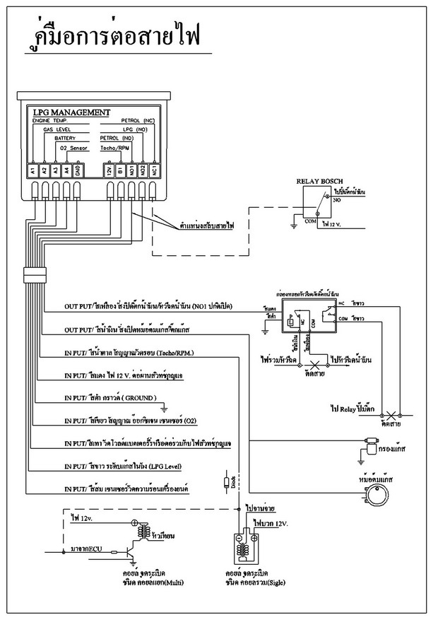

       เทียบกับวงจรข้างล่างที่เค้าทำ ตัวไหนครับ ที่มันต้องให้ auto switch ต้องมาข้องเกี่ยว กับจานจ่ายของผม

       เอาจากรูปนี้เป็นหลักนะครับ

       ผมว่า สายครับ ต่อไว้ อาจจะไม่ถูกต้อง มันเลยไป กวนคอยล์ ตอนนี้กำลังให้เจ้าสำนัก เค้าชมเอง จากที่ ให้ ลูกสำนักติดตั้งแล้วมีปัญหา
 จาก papahippo
 จันทร์, 2/10/2549
10:49
125.24.216.86
       เจ้าสำนักเค้าบอกว่าเค้าติดdiode เพิ่มให้ตัวนึงสำหรับสายที่ไปเอาสัญญาณรอบแล้ว บอกว่าเสร้จแล้ว

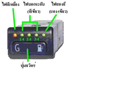

       นี่ครับ ตัว auto switch ที่ผมใช้
http://www.gasthai.com/boardgas/Question.asp?ID=A13724

       พี่ปอ ครับ ผมช่างตี๋mpscar ครับ เท่าที่ดูจากรูปสวิทย์ ตัวนี้ต่อง่ายมากครับ แต่จะต้องไม่มีการตัดสายไฟใดๆ ทั้งสิ้นครับ ใช้วิธีดึงสัญญาณครับ ดึงไฟมาใช้ครับ มรสายใช้งาน 5เส้น ครับ สีน้ำตาล เข้าวัดรอบ สีแดง ไฟเข้า ขั้ว ig ผ่านสวิทย์กุญแจครับ สีดำ ลงดินตัวถัง ครับ สีน้ำเงิน ไฟเข้า โซลินอยด์แก็ส ครับ สีขาว เกจแก๊สที่ถังแก๊สครับ ดังนั้นจะไม่มีการตัดสัญญาณที่รอบโดยเด็ดขาดครับ แต่จุดที่น่าสนใจ อีกจุด หนึ่ง คือ รีเลย์ที่นำมาติดตั้ง ไว้เพื่อควบคุมอาจเป็นสาเหตุ ได้ครับ ดั้งนั้นลบกวนช่วยแกะดูลแล้วเขียน วงจรมาให้ดูหน่อยครับ ผมต้องการรู้ว่าช่างใช้วรีเลย์ ไปควบคุมอะไร ทำไม จึงใช้สัญญาน ของ รอบที่จานจ่าย เพราะถ้า สัญญานรอบเส้นนี้ลงกราวด์ บ่อยๆ ผลคือคอล์ย พัง ครับ ลบกวนวงจรของรีเลย์ที่ช่างติดให้ดูด้วยครับ หรือ"ทรคุยก็ได้ครับ 01-5443979

       สายไฟที่จานจ่ายจะมีไฟบวกมาเลี้ยงคอล์ยตั้งแต่สตาร์ท จนเครื่องดับ
อีก1 เส้นคือสายวัดรอบ
อีกชุดคือ C กันกวน
ผมอยากจะบอกว่ามันเสียเพราะเป็นของเก่ามือสองน่ะครับ
จากรูปและสายไฟที่คุณสงสัยก็คือสายวัดรอบ โดยปกติแล้วจะจ่ายสัญญาณพัลส์ออกมา ผมไม่อยากจะเชื่อว่าเกิดจากไฟย้อนกลับจากตัว Autochange เว้นเสียว่าต่อสาย Autochange ผิด การแก้ไขเบื้องต้นที่เอาไดโอดมาใส่ผมคิดว่าพอไหว แต่จะทำให้ความสูงของสัญญาณตกไปนิดหน่อย

       เค้าบอกว่าสายที่เค้าตัดไปเป็นไฟเลี้ยงขั้ว ig เพราะถ้าต่อไว้ เวลาตัด น้ำมัน มันจะตัดจ่านจ่ายไปด้วย ไม่ทราบว่าเค้าไปตัดหัวฉีด ตรงไหน เค้าเลย เอาไฟนี้จากrelay มาเลี้ยงแทน เจ้าสำนักเน้นหนักหนาว่า ไม่มีปัญหา แต่ของผมเกิดปัญหา เค้าเลย เอาไดโอดมาเพิ่มให้ สำหรับสายที่ส่งสัญญาณรอบ ไปให้กล่อง auto switch เอาไว้เถึงบ้านจะลองถ่ายภาพมาให้ดูชัดๆๆว่าเค้า ตัดต่อ สาย ตรงไหนบ้าง อยากบอกว่า เค้า ไม่ได้ ใส่กล่ิองหลอกหัวฉีดให้ผม เค้าบอกว่า ใช้ relay ก้อเอาอยู่

       เจ้าสำนัก เค้าจัดการเดินสายใหม่ เค้าว่า ไปเอาสัญญาณ จากที่อื่น เพิ่ม พยายามไม่ยุ่ง กับ จานจ่าย ดูผลงาน เค้าแล้ว กันครับ

       ดูให้ชัดๆๆว่าเค้าตัดสายส้มดำออก ที่บอกว่าเป็นไฟเลี้ยง เค้า บอกว่า ใช้ไฟจากrelay แทน
