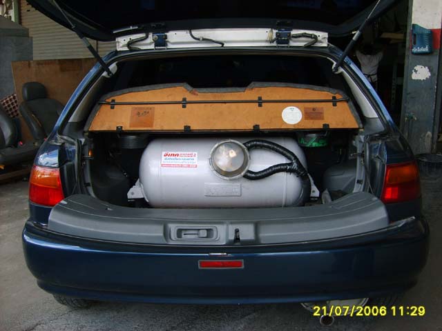

       อยากทราบว่ารถรุ่นนี้จะติด GAS ต้องเปลี่ยนจากปั้ม ac และติ๊กไฟฟ้าไหมครับ ของผมช่างแนะนำให้เปลี่ยนเวลาดับเครื่องจะสตาร์ทน้ำมันง่าย ถังใส่ได้กี่ลิตรครับผมอยากได้ 48 ลิคร ช่างเขาแนะนำอีก 58 ไปเลย

       ไม่ต้องเปลี่ยนครับใช้ปั้ม AC ตัวเดิมครับ ร้าน GAS OVER 02.8801861
1.ถังมัลลติวาลล์ 58 ลิตร
2.เกจฮานา
3.หม้อต้มอิตาลี
4.กรองแก็ส
5.POWER VALVER
6.รับประกัน 100 % น้ำมันไม่หาย อัตราเร่งดี

       แล้วจะจดทเบียนผ่านไหมนั่น กฎหมายเขาต้องให้ถังห่างจากกันชนไม่น้อยกว่า 35 ซม.นะ
 จาก ตี๋เล็ก
 อังคาร, 3/10/2549
17:05
58.8.76.88
       นั่นซิครับ ผมก็ขับรุ่นนี้อยู่แต่ยังกังวลเรื่องการนำไปตรวจสภาพนี่ดิครับ ก็เลยยังไม่ได้เอาไปติดแก็สซักที แล้วอย่าง Honda Jazz นี่ก็คล้ายกันหมายถึงช่วงท้ายรถนะ ดูๆว่าจะสั้นกว่ารุ่นนี้อีก แล้วอย่างงี้รถที่มีท้ายสั้นๆจะติดแบบไหนถึงจะให้ตรวจผ่านละครับ
