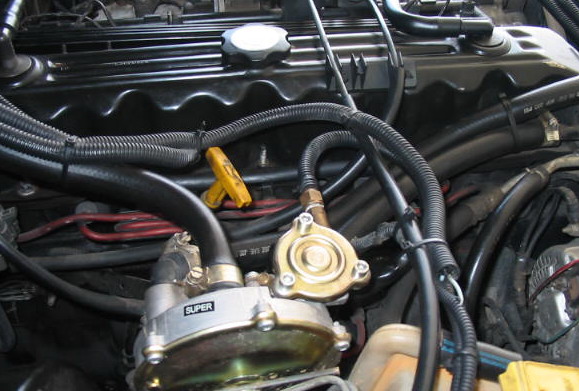

.ใช้หม้อต้มอิตาลี อยากทราบว่าในภาพเป็นสกรู ปรับแต่งอะไรครับ

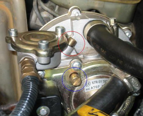

       ตอนจอดรถด้วยรอบเดินเบาปกติ 800-850 รอบ ใช้งานระบบแก็สชนิด มิกเซอร์ มีกลิ่นแก็สมากมากจากบริเวณท้ายรถ สาเหตุน่าจะปรับจูนแก็สไม่พอดี ผมใช้หม้อต้มรุ่นนี้ อยากทราบสกรูในวงกลมสีแดง มีหน้าที่อะไร และควรปรับในตำแหน่งใหน ส่วนสกรูในวงกลมสีน้ำเงิน เป็นสกรูปรับอะไร ควรปรับแต่งให้เหมาะสมอยู่ในตำแหน่งใหน สำหรับ XJ 4.0 L.พอจะมีท่านใดทราบหรือมีข้อมูลบ้างครับ

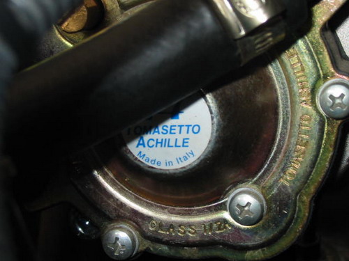

       หม้อต้มยี่ห้อ TOMASETTO รุ่น SUPER ซึ่งใช้สำหรับรถที่มีแรงม้าเกิน 140 ครับคุณ Tiger Old

       วิธีปรับสำหรับ FIX MIXER เอาแบบคร่าวๆนะครับ
เริ่มแรก ติดเครื่องด้วยน้ำมัน รอจนอุณหภูมิน้ำ ขึ้นถึงระดับใช้งานปกติ จากนั้นปรับมาเป็นใช้ระบบแก็ส

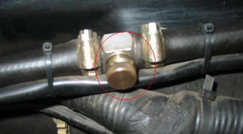

คลายวาวล์กลางท่อแก็สที่ไปเข้ามิกเซอร์ ให้มากหน่อย
ปรับสกรู(อันในภาพที่มีวงกลมสีแดง) ให้อยู่ในตำแหน่งปิดสุด (ปกติจะต้องอยู่ในตำแหน่งนี้)
ปรับสกรูตัวล่าง(ในภาพวงกลมสีน้ำเงิน) โดยปิดสุดแล้วคลายออกประมาณ 2-3 รอบ สังเกตุรอบเดินเบาจะอยู่ประมาณ 800-850 RPM.
เร่งเครื่องเปล่า 3000 RPM. จากนั้นปรับวาวล์กลางท่อแก็ส ค่อยๆหมุนเข้าจนรอบเครื่องเริ่มตกลง
ค่อยๆปรับออกทีละหน่อยจนรอบเครื่องเร่งขึ้นมา 3000 RPM อีกครั้ง แล้วหยุดปรับ
สังเกตุรอบเดินเบาควรจะอยู่ที่ 800 รอบ ..เอารถไปทดลองวิ่งดูครับ คูว่าวิ่งมาเร็วๆแล้วเวลาเบรกหรือเลี้ยวหรือจอด เครื่องยนต์มีอาการเบาจะดับหรือเปล่า ถ้าปกติ ก็โอเค

       วาวล์กลางท่อส่งแก็สไปยังมิกเซอร์ ถ้าปรับลดมาก ปลายจะวิ่งไม่ออก และการจูน-อัพ จนสมบรูณ์ได้ที่ สังเกตุ ปลายท่อไอเสียจะมีน้ำกระเด็นออกมาด้วยครับ.
