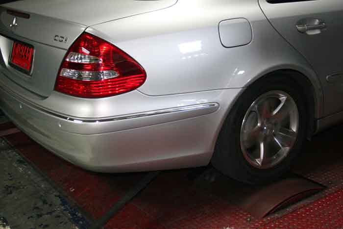

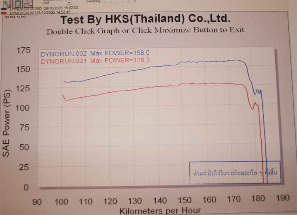

       วัดวิ่งบน DYNO Test
 จาก vee
 เสาร์, 28/10/2549
23:01
124.120.204.87
       ทางเจ้าของผลิตภัณฑ์ ยืมมาทดสอบแรงม้าเพื่อลงในนิตยสารรถยนต์ฉบับหนึ่งครับ
ผลคือ ทดสอบก่อนใส่แก๊ส ได้ 128.3 แรงม้า
ทดสอบหลังปล่อยแก๊ส ได้ถึง 158 แรงม้า
(วิ่งทดสอบบนสภาพโหลดแบบถนนจริง)
หลังติดแก๊สได้แรงม้าเพิ่มถึง 30 ตัว แรงดีมากครับผมชอบจริงๆ
นี่ก็พิสูจน์แล้วว่าผมไม่ได้คิดไปเองว่ารถแรงขึ้นหลังติดแก๊ส

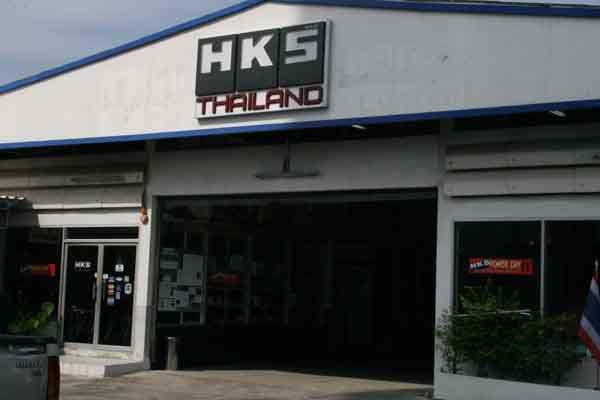

       ที่นี่คือ HKS Thailand ครับ
อาทิตย์หน้าจะไปลองวิ่งบนเขาแล้วครับ
