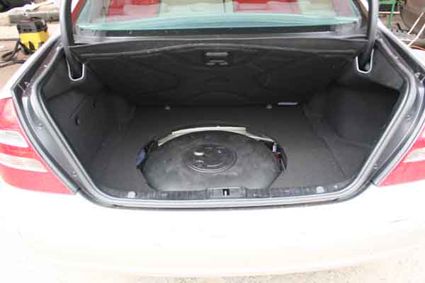

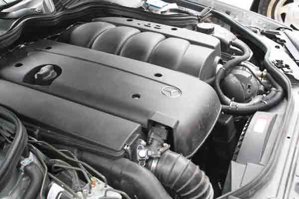

       ติดตั้งระบบ LPG+Diesel ในรถ Benz 220 CDI รุ่นใหม่ล่าสุด โดยใช้หม้อต้มดีเซลแท้ และมีกล่อง ECU ควบคุมการจ่ายแก๊ส อย่างแม่นยำ ไม่มีปัญหาเครื่องเข็ก เครื่องน็อค
วิ่งเร่งแซง ได้แรงขึ้นอย่างเห็นได้ชัด ควันดำลดลงด้วยครับ วิ่งจาก กทม-ขอนแก่น ระยะทาง 500 กม. ใช้น้ำมัน 22 ลิตร ใช้แก๊ส 20 ลิตร ในความเร็ว 80-160 กม/ชม. ซึ่งจากเดิมใช้น้ำมันอย่างเดียวเกือบ 40 ลิตร ประหยัดพอสมควรเลยครับ
แต่ผมเน้นความแรง เร่งแซงมากว่า ความประหยัดเป็นรอง ครับ เคยใช้กล่องเพิ่มแรงม้า ยังสู้ไม่ได้เลยครับ และหลังจากใช้มา 2 สัปดาห์ ก็ไปศูนย์เบนซ์ เช็คกับ เครื่อง stra ก็ไม่มีสิ่งผิดปกติใดๆ เลย ไม่มีไฟโชว์ต่างๆ ด้วย ถือว่าปกติมากครับ

       ถังโดนัท 60 ลิตร พอดีเปะเลยครับ

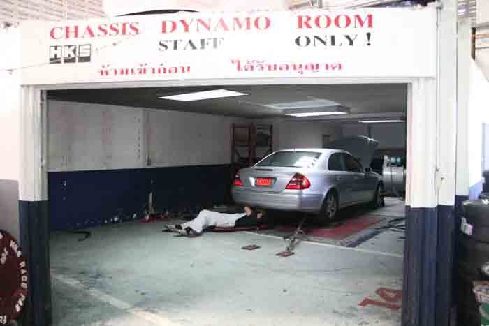

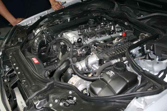

       วันนี้ไป วัดแรงม้าที่ HKS ครับ
 จาก vee
 เสาร์, 28/10/2549
22:47
124.120.204.87
       benz e220 cdi ที่ HKS
