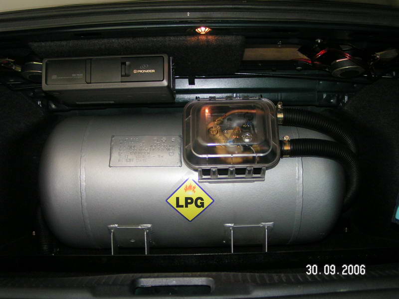

       ติดแก๊สเมื่อเดือนก.ค 49 เป็นระบบ Fix mix ขนาดถัง 55 ลิตร ยี่ห้อ UMD(มั้งค่ะ..) Valve เป็นแบบ Multivalve ยี่ห้อ OMB (มั้งค่ะ..) ส่วนหม้อต้มเป็นของยี่ห้อ BEDINI(อ่านว่าเบอร์ดินี่หรือเปล่าไม่รู้) ขนาด 120 E (Made in Italy ยกเว้นถังแก๊ส)
ติดตั้งในรถ Toyota corola 3 ห่วง เครื่องคาร์บู 12 Valve 1300 CC. หลังติดแก๊สใช้รถไปประมาณ 4,000 กม. แล้ว ยังไม่พบปัญหาใด
พอดีติดตามรายละเอียดในเวปนี้มานานพอสมควร จึงอยากหาความรู้เพิ่มเติมให้ตัวเองอ่ะค่ะเผื่อเจอเหตุการณ์ที่คาดไม่ถึง จะได้แก้ไขปัญหาเฉพาะหน้าได้บ้าง รบกวนคนที่ทราบช่วยตอบด้วยนะค๊ะ ขอบคุณล่วงหน้าจ้า..........
1.ถังแก๊สยี่ห้อ UMD นี่มีใช้การเยอะมั้ยค่ะ(เท่าที่อ่านข้อมูลในนี้มีค่อนข้างน้อย)

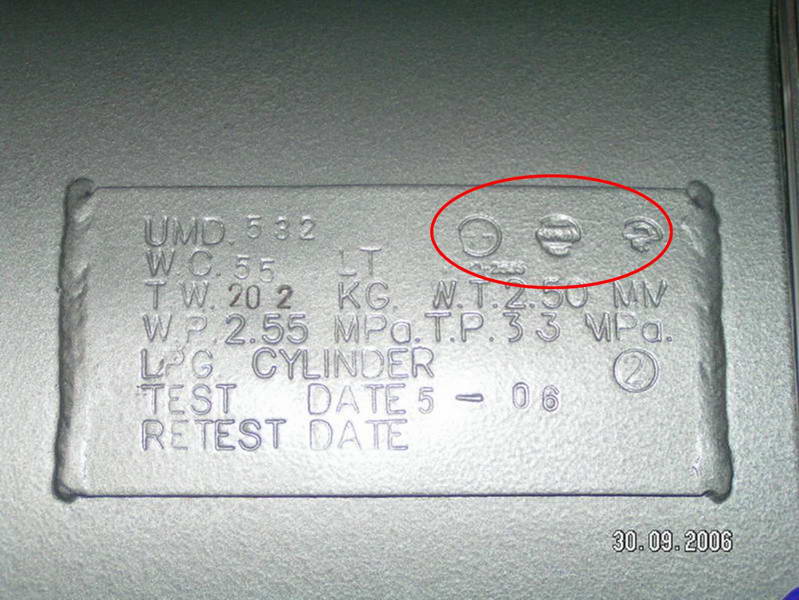

2. เครื่องหมาย มอก.ที่ถังและเครื่องอื่นไม่ชัดเจน(ทั้งที่ยี่ห้ออื่นชัดเจนมาก)

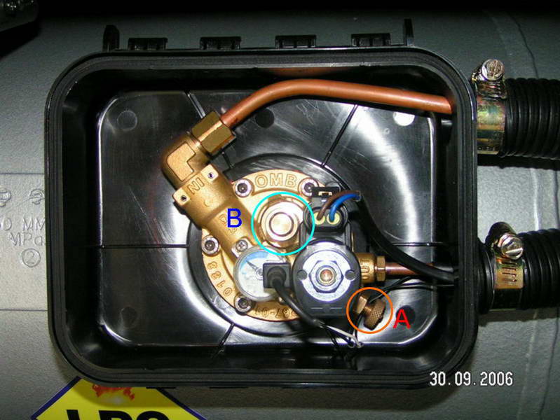

3. รูป Mutivalve ระหว่างจุด A กับ B อันไหนคือValve ที่สามารถปรับได้ค่ะ

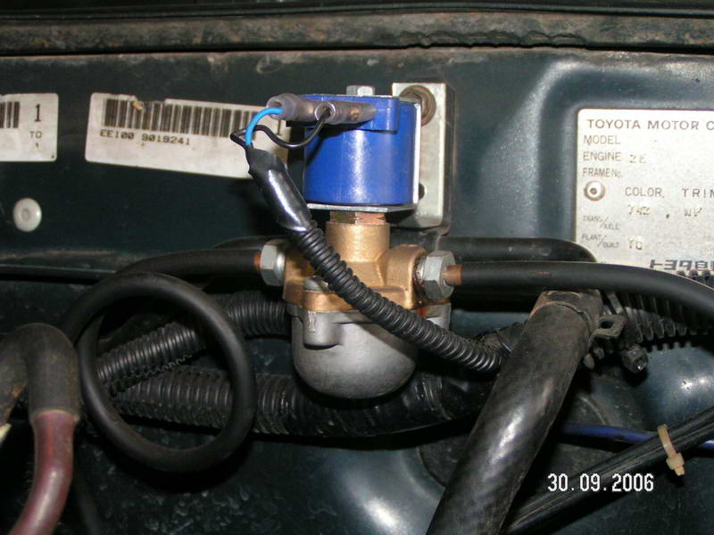

4. รูปอันนี้เค้าเรียกว่ากรองแก็สหรือเปล่าค่ะ

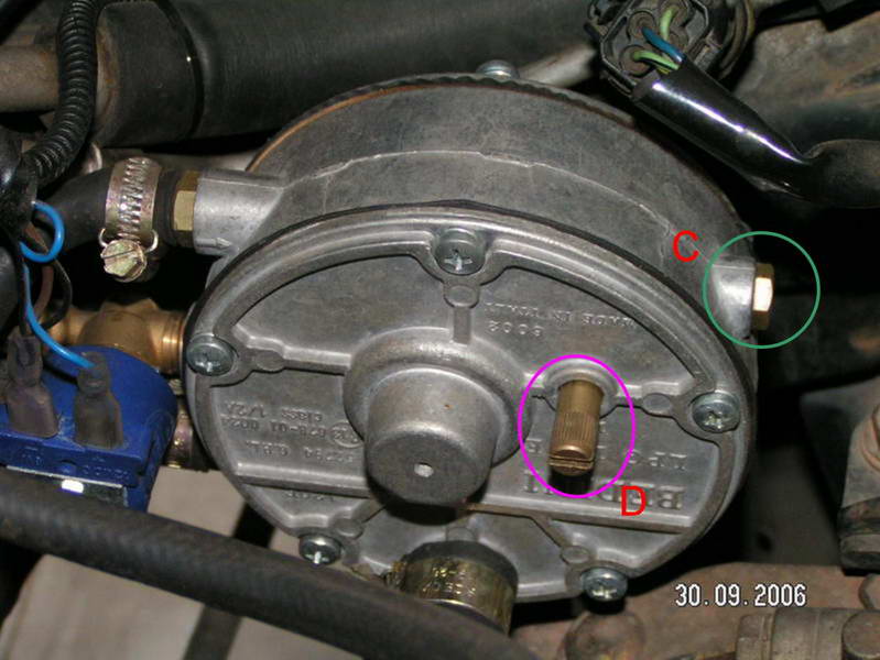

5. หม้อต้ม BEDINI ที่จุด C เป็นที่ถ่ายขี้แก๊สหรือเปล่าและที่จุด D เป็นตัวปรับปริมาณแก๊สใช่มัยค่ะ

       เครื่องหมาย มอก. ไม่ชัดเจนค่ะ

       รูป Valve ค่ะ

       หม้อต้ม BEDINI

       รูปที่ 4 ลงผิดหรือเปล่าครับ รถสีน้ำเงินไม่ใช่หรือ
วาล์ว A เป็น วาล์วเปิดไปที่หม้อต้ม วาล์ว B เป็น วาล์วเปิดเติมแก็สเข้าถัง
วาล์วทั้งคู่ใช้เปิด ปิด เป็นหลัก ไม่ทำหน้าที่หรี่ดได้
หม้อต้มรุ่นนี้เดิมจะเรียกหม้อต้ม AUTO GAS เป็นที่นิยมมากในอดีต เมื่อประมาณ 2 ปีที่แล้ว ราคาก็แพงมาก
ผมเคยใช้ เป็นหม้อต้มค่อนข้างกินแก็ส ปัจจุบันเปลี่ยนไปใช้ยี่ห้ออื่นประหยัดกว่า จุด D เป็นตัวปรับปริมาณแก๊ส มีเพียงจุดเดียว
จุดถ่ายขี้แก๊สไม่มี

       ทำไมรถคันนี้มีสองสีครับ บางภาพขาว บางภาพน้ำเงินหรือเทาๆ

       รูปที่ 4 ไม่ใช่รูปรถหนูค่ะ ไม่ทราบเหมือนกันว่าแทรกเข้ามาได้ไง

       หม้อต้มรุ่นนี้ไม่มีรูถ่ายขี้แก๊สครับ ต้องเป็นรุ่น 132E ถึงจะมีรูถ่าย
(ถึงมีก็ถ่ายไม่ได้ เพราะช่างเล่นติดกลับหัว)
ใช้ไปสักปีสองปีค่อยเปลี่ยนรุ่นอื่นหรือถอดออกมาล้างครับ

       หม้อต้มรุ่นนี้คล้าย ๆ หม้อ ออโต้แก๊ส รุ่น 120E นะครับ หรือจะใช่จริง ๆ ผมใช้อยู่ครับ เรื่องความทนใช้ได้ครับไม่มีปัญหาผมยังใช้อยู่เลยซื้อมือสองต่อมา ไม่มีรูถ่ายขี้แก๊สแต่ผมได้เจาะเพิ่มครับ ไว้สำหรับถ่ายขี้แก๊สโดยเฉพาะ ส่วนจุด C ที่ถามเท่าที่ผมเคยรื้อมันออกมาดูมันตรงไว้ตรงกับทางด้านแรงดันสูงของหม้อต้ม คิดว่าน๊อตตัวนี้ไว้สำหรับเช็คแรงดันของแก๊สมากว่าครับ ไม่ต้องคิดมากครับใช้ไปเรื่อย ๆ เสียค่อยเปลี่ยน

4ใช่ครับ
5.ใช่ครับแต่ หม้อต้มติดตั้งกลับหัว

หม้อต้มรุ่นนี้คล้าย ๆ หม้อ ออโต้แก๊ส รุ่น 120E นะครับ ไม่มีรูถ่ายขี้แก๊สแต่ผมได้เจาะเพิ่มครับ ไว้สำหรับถ่ายขี้แก๊สโดยเฉพาะ ส่วนจุด C ที่ถามเท่าที่ผมเคยรื้อมันออกมาดู มันตรงไว้ตรงกับทางด้านแรงดันสูงของหม้อต้ม คิดว่าน๊อตตัวนี้ไว้สำหรับเช็คแรงดันของแก๊สมากว่าครับ
คำตอบที่ 21
** ทำไมสองคำตอบนี้ไม่ตรงกันค่ะ คต. ที่ 17 บอกว่ารุ่นนี้ไม่มีที่ถ่ายขี้แก๊ส แต่คต. ที่ 21 บอกว่าใช่ที่ถ่ายขี้แก๊ส มีใครช่วยฟันธงได้ค่ะ ว่าตกลง คต. ไหนถูกต้อง รบกวนด้วยค่ะ
