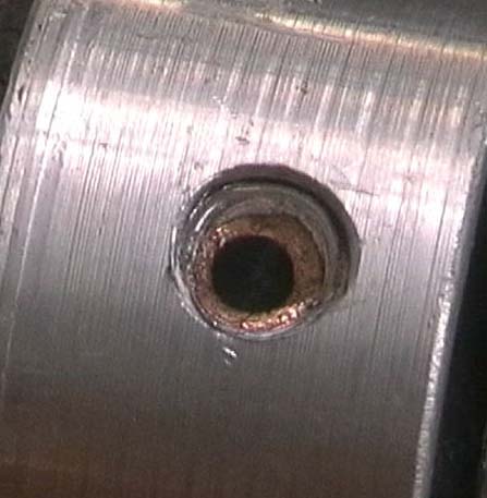

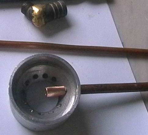

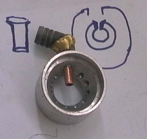

จึงตั้งกระทู้เรื่อง ลดขนาดรูมิกเซอร์ หากเป็นมิกเซอร์แบบแก็สออกรูเดี่ยว ต้องให้ช่างเชื่อม เชื่อมพอกให้ แล้ว ส่งโรงกลึงทำให้ใหม่ หรือทิ้งไปเลย แต่มิกเซอร์แบบรูเตาแก๊ส ผมใช้วิธีทำท่อส่งแก๊สไปที่กลางรูมิกเซอร์ ท่อมันจะบังอากาศเข้ามิกเซอร์ด้วย (ผมใช้แนวความคิดของคุณอภิชาติ ที่เคยทำให้ผมใช้) เคยมีผู้อื่นที่เรียน วิศวกรรมฯ บอกว่าไม่ได้ผล ไม่จำเป็น แต่จากการใช้งานจริงของรถผม ผมเห็นผลว่าดี ตามรูปผมทำเสร็จแล้ว

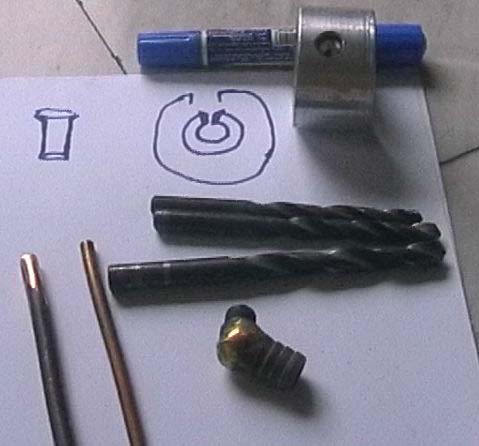

       อุปกรณ์หลักคือ ท่อทองแดง (ที่เหลือจากติดตั้งระบบแก๊ส) จะเลือก 2 หุน หรือ 2 หุนครึ่งก็ตามความเหมาะสม หาดอกสว่านที่เล็กกว่าท่อทองแดงที่จะใช้งานสักครึ่ง มม. ถ้าไม่มีก็ใช้ที่ขนาดเท่ากันพอดี ก็ได้ และดอกสว่านที่ใหญ่กว่าท่อทองแดงอีกหนึ่งตัว
เจาะรูมิกเซอร์ด้วยดอกสว่านที่ขนาดเท่า ๆ จากนั้น นำท่อทองแดงลองสอดรูดู ถ้าเข้าไม่ได้ ให้ใช้ตะไบแต่งท่อทองแดงให้เปลือกบางลง ตามภาพจะเห็นท่อทองแดงถูกตะไบแต่งไว้แล้ว จะเรียวที่ปลาย ให้สอดลงในรูที่เจาะไว้ ช่วงปลายจะสอดเข้าได้สะดวก จะตึงที่ตรงตำแหน่งความยาวตามเรากำหนด จุดนั้นจะดันไม่เข้า แต่ถ้ารูเจาะใหญ่กว่าท่อทองแดง จะต้องมีการบีบท่อให้แบนรี เพื่อให้มีความคับตึง ไม่สามารถดันทะลุได้

       ลองสอดรู และวัดระยะ

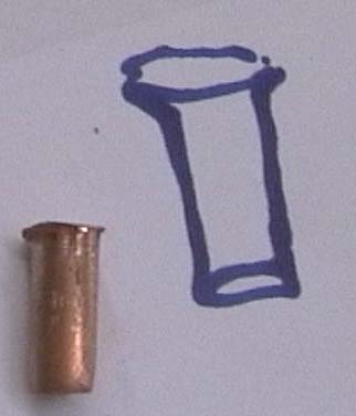

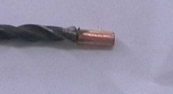

       เมื่อลองสอดท่อทองแดงได้แล้ว วัดขนาด แล้วตัดออก เตรียมดอกสว่านที่ใหญ่กว่าท่อทองแดง เพื่อเจาะที่ปลายด้านหนึ่งของท่อนทองแดงนั้น ท่อทองแดงจะบานออก และขอบบางลง

       จะบานคลายกับที่เราบานหัวเพื่อเดินท่อแก๊ส แต่ขอบจะบางกว่าเนื้อท่อ

       รูที่ตัวมิกเซอร์ ต้องใช้ดอกสว่านตัวใหญ่กว่าท่อทองแดง กว้านปากรูสักนิดหน่อย เพื่อให้รับกับความบานของท่อที่เราทำไว้ ทำเช่นนี้เพื่อไม่ให้บังทางเดินของแก๊ส และท่อทองแดงไม่หลุดเข้าไปในท่อ อากาศ
จากนั้นต้องใช้แท่งเหล็กหรือตะปูที่หัวทู้ ทู้ ตอกย้ำรอบ รอบท่อทองแดงให้แน่นกระชับกับตัวมิกเซอร์
