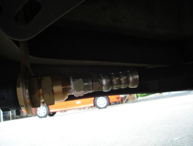

       ใช้ได้ทั้ง 2 อย่าง สครับ ถ้าสายแรงดันสูง ก็เหมาะสมครับ แต่ไม่ใช่ท่ออร์นะครับ
กรณีที่จะใช้ท่อทองแดง ก็ได้ครับ แต่ควรที่จะ ม้วนท่อ1-2 รอบครับ เพื่อให้ท่อเติม นั้นคลายตัวได้ กรณีที่มีการกระแทกหรือเกิดอุบัติเหตุครับ

       อีกอันครับ
