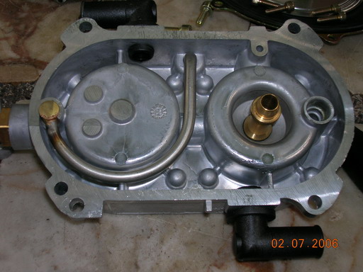

 จาก arex
 อาทิตย์, 1/10/2549
08:34
124.120.5.170
       เอารูปมาจากกระทู้อื่นมาให้ดู

มีคนแนะนำมาว่าใช้ omvlน่าจะดีกว่าตรงที่มันจ่ายได้ตลอดจนไปถึงความเร็วที่มากๆได้ ถ้ายี่ห้ออื่นมันจะเริ่มตื้อตอนปลายและผมเองสังเกตุจากหม้อต้มมันจะใหญ่กว่ากันมากคล้ายถังพักที่ใหญ่กว่า
