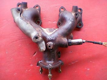

       ตำแหน่งเดียวกับเครื่องหัวฉีดโรงงาน
 จาก BIGJOHN
 เสาร์, 30/9/2549
16:24
58.9.157.67
       เสร็จแล้วจ้า
สำหรับวิธีง่ายๆกว่านี้ ไปหาซื้อท่อร่วมไอเสีย
เครื่องหัวฉีด ตามร้านท่อไอเสียหรือเชียงกง

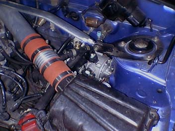

       ใช้ nv เหมือนกันครับอยากถามและขอคำแนะนำคุณ BIGJOHN ถึงวิธีการดัดแปลงครับมีเบอร์ติดต่อมั้ยครับ ของผม 01-4049556
 จาก BIGJOHN
 อาทิตย์, 1/10/2549
15:42
58.9.157.188
       ตอบคุณ บุญมา
ลองไปทำเล่นดู
ตอบคุณ ting...step
ทำไม่ยากเลย
หาเซนเซอร์ลิ้นปีกผีเสื้อเครื่องหัวฉีด
มาทำขายึดเอา ลองดูครับ

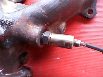

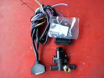

 จาก BIGJOHN
 จันทร์, 2/10/2549
19:23
58.9.158.95
       ความคืบหน้า
บ่ายวันนี้ฟ้าฝนเป็นใจ
ออกไปสอยLAMDA มา1ชุด 2000.-

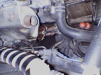

 จาก BIGJOHN
 จันทร์, 2/10/2549
19:24
58.9.158.95
       ติดตั้งเข้าไป
 จาก BIGJOHN
 จันทร์, 2/10/2549
19:31
58.9.158.95
       จากนั้น งานเดินสายไฟ-ปรับ-จูน
เป็นหน้าที่ของพรรคพวกช่างไฟ
ขอบคุณทุกท่านที่ติดตามชม
* NV คาบิว LAMDA CONTROLสูตรผีบอก+พรายกระซิบ *
จบแล้วจ้า
