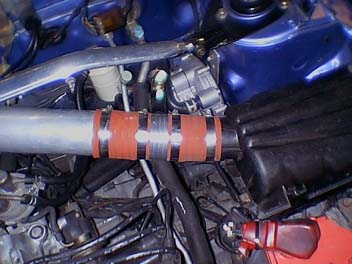

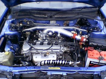

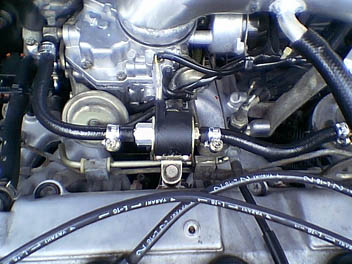

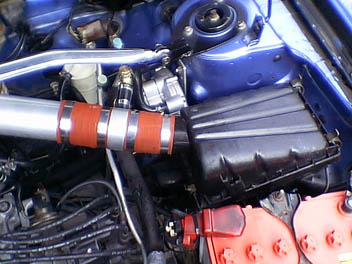

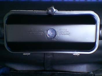

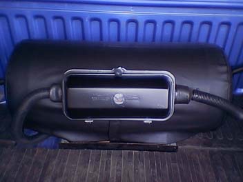

มีรูป NISSAN NV กระบะ A/Tเครื่องคาบิว เตรียมใส่LAMDA มาให้ชมเล่นเพลินๆครับ
จาก BIGJOHN
ศุกร์ที่ , 29/9/2549
เวลา : 14:57
58.9.160.66
อ่านแล้ว = 3934 ครั้ง

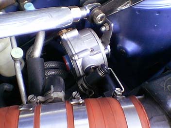

       รถ NISSAN NV กระบะ 1.6SLX A/T เครื่องคาบิว
-หม้อต้ม STARGAS E/MAGIG
(สเตปแรกเล่น STAR GAS สเตป2หันมาเล่น MAGIG)
-ถัง METAL MATE 58ลิตร
-กรองแก๊ส STARGAS
-MIXER รูเตาแก๊ส / HANA
-(สเตปแรกเล่น MIX สั่งกลึง สเตป2หันมาเล่น HANA)
-เดินท่ออลูมิเนียม+ย้ายมิก+หม้อกรองTOYOTA
ถุงหนังหุ้มถังแก๊ส
-มีรีเลย์2ตัวคุมระบบ แก๊ส-น้ำมัน มีฟิวส์แยกต่างหาก เปิดสวิทช์กุญแจทิ้งไว้แก๊สไม่ไหลออกมา เลือกใช้ระบบน้ำมันเกจ์บนหน้าปัดโชว์ปริมาณน้ำมัน เลือกระบบแก๊สเกจ์บนหน้าปัดโชว์ปริมาณแก๊สพร้อมไฟเตื อนว่าใช้แก๊สอยู่
ใช้งานไม่มีปัญหาอะไร อยากใส่ LAMDA มั่ง
ไม่มีสัญญาน ลิ้นปีกผีเสื้อกับออกซิเจนเซนเซอร์
เลยต้องลงมือทำขึ้นมาใหม่
น้าจอห์น
 จาก BIGJOHN
 ศุกร์, 29/9/2549
14:59
       แก้ไขข้อความหน่อยครับ
-กรองแก๊ส STARGAS
-โซลินอยตัดน้ำมันเบซิน
-ถุงหนังหุ้มถังแก๊ส
เลือกระบบแก๊สเกจ์บนหน้าปัดโชว์ปริมาณแก๊สพร้อมมีไฟเตือนว่าใช้แก๊สอยู่
*ใช้งานได้ดีไม่มีปัญหาอะไร แต่อยากใส่ LAMDA มั่ง
ไม่มีสัญญานลิ้นปีกผีเสื้อกับออกซิเจนเซนเซอร์
เลยต้องลงมือทำขึ้นมาใหม่*
น้าจอห์น

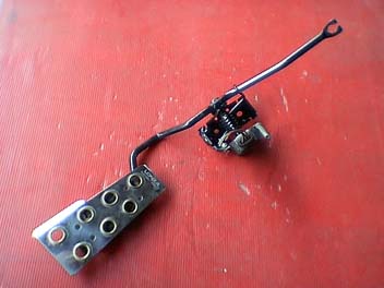

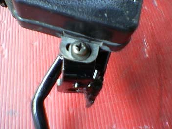

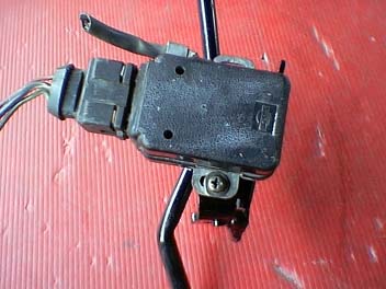

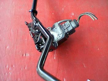

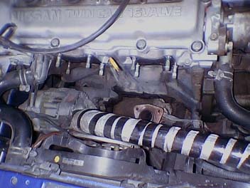

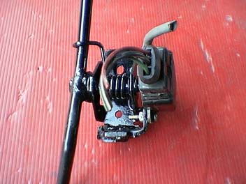

       เซนเซอร์ปีกผีเสื้อ จับมาอยู่ตรงขาคันเร่ง

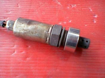

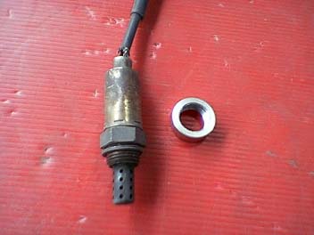

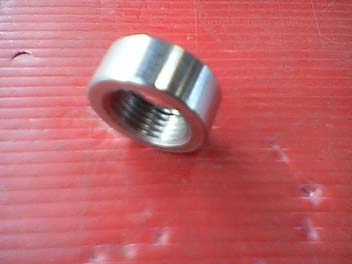

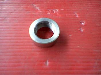

       OXYGEN SENSER
กลึงเกลียวขึ้นมาใหม่ด้วยสแตนเลส

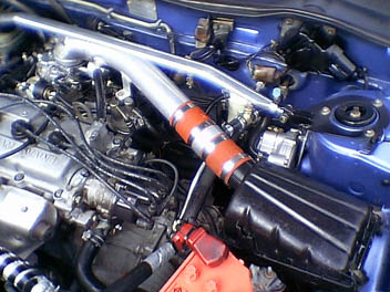

 จาก แอ้ม TAC #1
 ศุกร์, 29/9/2549
15:10
61.19.55.143
       โห
เล่นแบบนี้เลย
แจ่มหว่ะ
แต่ว่าองศามันจะได้หรือน้า
กว่าจะหลุดจากไอเดิ้ลรอบน่าจะปาเข้าไป-3000
 จาก BIGJOHN
 ศุกร์, 29/9/2549
15:14
       ตอบ ป๋าแอ้ม
ยังไม่ทราบเลยครับ ต้องลองๆ
แต่ที่นั่งๆดูแล้วน่าจะใช้ได้
จุดหมุน-องศา ก็จะพอๆกับที่ลิ้นปีกผีเสื้อ
มาถึงขั้นนี้แล้ว.........ลุยต่อไป
งานที่เหลือเดี๋ยวให้พรรคพวกช่างไฟ
มาจัดการเดินสายไฟ ปรับ-จูน LAMDA
แล้วจะมารายงานให้ทราบต่อไป
น้าจอห์น

       กรองโตโยต้า รถรุ่นไหนครับ จะไปใส่มั่ง ท่อกกี่นิ้วครับ ไม่ยากใช้กรองเปลือย เสียงดัง
 จาก BIGJOHN
 ศุกร์, 29/9/2549
20:21
58.9.160.66
       ตอบคุณ ก้อง b14
-กรองTOYOTA ไม่ทราบรุ่น ซื้อจากเชียงกง 500.-(น่าจะประมาณ COROLLA)
เอารถไปเทียบดีกว่า เพราะแบตเตอรี่แต่ละท่านอาจไม่เท่ากัน
-ท่ออลูมิเนียม 2.5นึ้ว ครับ
น้าจอห์น

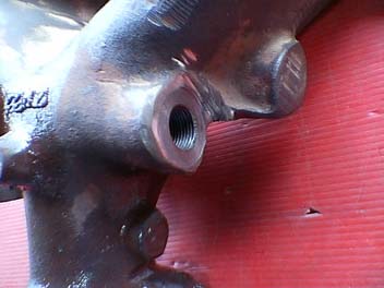

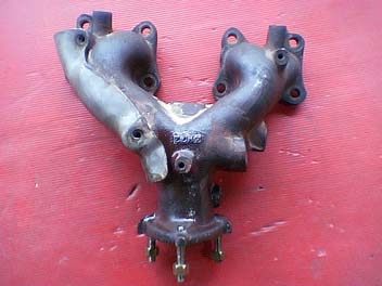

       ความคืบหน้า
วันนี้ลงมือติดตั้ง ออกซิเจนเซนเซอร์
ตอนแรกกะเล่นง่ายๆ เชื่อมเกลียวสแตนเลส ที่ท่อเลย
เปลี่ยนใจถอดท่อร่วมไอเสียออกมาทำดีกว่า

 จาก BIGJOHN
 เสาร์, 30/9/2549
16:17
58.9.157.67
       ส่งโรงกลึงจัดการต๊าปเกลียวซะ
