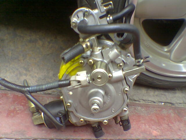

หม้อต้ม Aisan รุ่นนี้เค้าเรียกว่ารุ่นอะไรครับ
จาก ซำเหมา
ศุกร์ที่ , 29/9/2549
เวลา : 13:06
61.7.158.154
อ่านแล้ว = 4376 ครั้ง
       หม้อต้ม Aisan รุ่นนี้เค้าเรียกว่ารุ่นอะไรครับ จะซื้อผ้าไดอะแฟรมใหม่ครับ พอดีอยู่ต่างจังหวัดจะสั่งไดอะแฟรมมาเปลี่ยนแต่ไม่รู้จะบอกร้านว่ารุ่นใหน หลังจากใช้งานไปประมาณหกหมื่นกว่ากิโล ผ้าเริ่มแข็งตัวครับเร่งเบา ๆ ไม่ค่อยเนียน มีอาการวูบวาบ ใครรู้ว่ารุ่นใหน ราคาไดอะแฟรมประมาณเท่าใหร่ ซื้อได้ที่ใหน รบกวนด้วยครับ

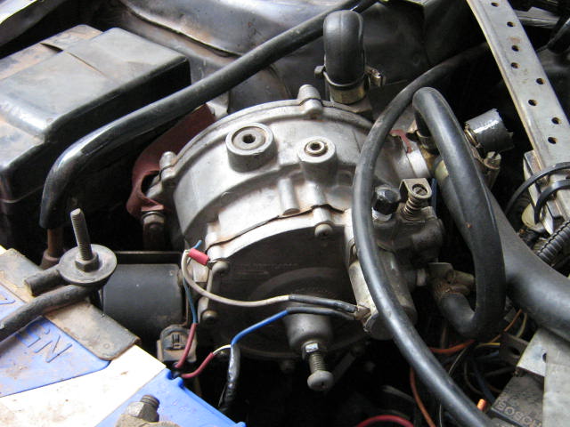

 จาก ซำเหมา
 ศุกร์, 29/9/2549
13:06
61.7.158.154
       อีกรูปครับผม

       คล้าย ๆ หม้อของผมเลย แต่มันมีอุปกรณ์อะไรไม่รู้ยื่น ๆ ออกมาข้างบนสงสัยอุปกรณ์ควบคุมระบบเดินเบา หม้อต้มรุ่นนี้เนี้ยสุด ๆ เลยนะครับจะบอกให้

       หม้อต้ม ไอซาน รุ่นติ๊กในตัว
ชุดผ้าใบมีทั้งของเทียมในและเทียมนอก ของแท้คงหาไม่ได้ ราคาของดีหน่อยก็ราวๆ 550 บาท
วาล์วฉิ่งฉับต้องซื้อต่างหากประมาณอันละ 100 บาท
ถามร้านเจ๊หลีดู

       วิธีจูนจะมีตัวจูนตัวเล็ก ๆ เป็นตัวจูนเดินเบาข้างบนครับ ส่วนเพาเวอร์วาวล์จะตัวใหญ่ๆ ของทางออกแก๊สครับผม ส่วนวิธีจูนก็เหมือนหม้อทั่ว ๆ ไป ขอให้รู้ว่าจูนเดินเบาตรงใหน เพาเวอร์วาวล์ตรงใหน มีน๊อตตัวหนึ่งอยู่ข้างหน้าสามรถปรับแรงดันภายในหม้อต้มได้ด้วยนะครับ เยี่ยมสุด ๆ

       คุณ 4G93 (คำตอบที่93) ตัวนี้ไม่มีกรองในตัว แต่จะมีตะแกรงค่อนข้างละเอียดก่อนทางเข้าติ๊กอยู่ด้วยนะครับ แต่ยังไงก็ต้องติดกรองเพิ่มครับ

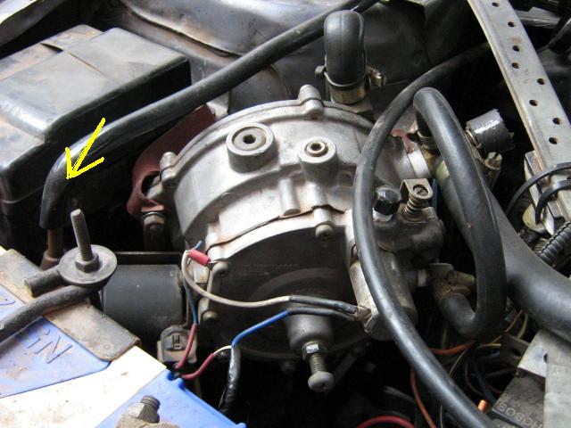

       ไม่ทราบท่อนี้ใช้ทำอะไรครับ ของผมช่างปล่อยไว้ไม่ได้ต่ออะไร บอกว่าเป็นท่อหายใจ
 จาก ซำเหมา
 จันทร์, 2/10/2549
20:35
203.114.106.112
       ใช่ครับคุณเอกมันเป็นท่อหายใจเฉย ๆ ครับไม่มีอะไร แต่ที่ผมต่อท่อด้วยแล้วหักงอลงล่างเพราะผมกลัวจะวันดีคืนดีจะมีมือดีเอาอะไรแหย่เข้าไปครับ หรือดีไม่ดีอาจจะมีจิ้งจก แมงสาบมุดเข้าไปกัดไดอะแฟรมอะไรประมาณเนี้ยครับ ผมเลยเอาท่อสวมแล้วงอกลับลงล่างไป เพราะจิ้งจกแมงสาบจะได้มุดเข้าไปอยากขึ้น อิอิ (เป็นความคิดส่วนตัวนะครับ ไม่รู้ว่าถูกหรือผิด)

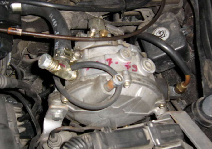

 จาก เอก
 อังคาร, 3/10/2549
07:26
58.10.149.114
       เอาของรถผมมาให้ดูครับ
