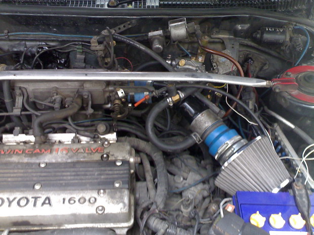

       mixer แบบไหนแจ๋วสุด อาทิเช่น แบบไหน ประหยัดสุด แบบไหน แรงสุด หรือว่าจะเป็นวาริเอเบิ้ลไปเลย วันนี้เงินเดือนออกครับ พรุ่งนี้ลาหยุด 1 วันซะเลยมาซนกับรถดีก่า ช่วยด้วยคับทุกท่าน สนใจตอนนี้ถ้า fix ผมจะลอก 25 มิล รถผม 4AG Auto toyota corona At 171

       งั้นฟันว่า เล่นมิกซ์แบบรูเตาแก๊ส และให้ปากทางอากาศเข้าเป็นทรงปากแตร (แบบฮาน่า)
คว้านรูใน เป็น 28 มม.ครับ
ลองดูครับ

       เอา mix เตาแก๊สทะลวงใส้ ของผมไปใช้มะ รูใน 30 mm.
ไม่รับประกัน ความแรง + ความประหยัด น๊า หุหุ

       ขอบคุณคร้าบ เชิญท่านอื่นด้วยครับ มาช่วยกันหน่อย ตอนนี้เตาแก๊สนำแล้ว แต่ว่าไปซื้อที่ไหนดี ของผมลิ้นปีกผีเสื้อ เส้นผ่าศูนย์กลาง 67 mm. ครับ

       รถผม 3 ห่วง 1600 ซีซี auto เครื่องตัวเดียวกันเลย ตอนยังไม่ได้ติดตั้ง แลมด้า คอลโทรล ใช้มิคเซอร์ แบบ รูเตาแก๊ส ขนาด 26 ม.ม. วิ่งดีครับ ทั้งต้นและปลาย หลังติดตั้งแลมด้าแล้ว เปลี่ยนมาใช้ มิคเซอร์ ขนาด 28 ม.ม. ปลายดีกว่าเดิมอีกครับ ถ้ายังหาร้านไม่ได้ผมขอแนะนำให้ไปแถว ๆ บางบัวทอง ร้านที่เป็นสปอนเซอร์ เวป นี้อยู่ก็ได้ครับ เบอร์โทร. อยู่ที่หน้าแรกครับ
