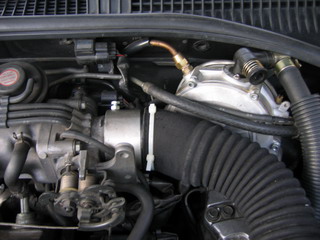

       ผมใช้ TOYOTA CORONA ST191 ติดแก๊สมาปีนึงละ
สังเกตุว่ารอบเดินเบามันไม่ค่อยนิ่ง พอดีว่าแอร์มันไม่ค่อยดีด้วย ครับ ไฟ A/C มันชอบตัดบ่อยด้วย (อาการนี้แก้ยากจริงๆ)
และวันก่อน ผมเอา น้ำยาล้างเครื่อง(SOnax ฝาเขียว) ฉีดล้างลิ้นปีกผีเสื้อ ครับ ปรากฎว่าดีขึ้น ในเรื่องของแอร์ คือ ตัดน้อยลง แต่ถ้าช่วงเดินเบา จะตัดตลอด และ เดินเบาไม่นิ่งเหมือนเดิม
ปรับจูนมาหลายทางแล้ว ผมเลยไม่แน่ใจว่าอาการนี้ เป็นที่หม้อต้มหรือแอร์มันฉุดรอบเครื่องครับ
แล้วถ้าจะย้ายมิกซ์นี่ คิดว่าน่าจะดีหรือป่าวครับ ตอนนี้กำลังหาทางย้ายอยู่ แต่ติดว่าพื้นที่คับแคบ หม้อต้มใหญ่ ยังหาท่อยางไม่ได้ (อันนี้ถ้าทั่นใดแนะนำได้จะดีมากครับ)
ขอบคุณสำหรับทุกความเห็นครับ

       ตัด ดัง แต๊กๆๆๆ ตอนที่รอมันเบาๆๆ ใช่ไหม ถ้า ใช่ รอบมัน เบาไป ต้องเพิ่ม idle อีกนิด แล้ว ตัวชดเชย รอบตั้งไว้พอดีไหม ลองใช้น้ำมัน แล้ว เปิด แอร์ดู ลองว่าดีไหม ถ้าดี แสดงว่าเค้า แต่งดีแล้ว เราก้อมา ปรับ แก็ส เดินเบา เอา ปี นึง ก้อ ต้อง เปลี่ยน กรอง แก๊ส แล้ว ก้อ ถ่ายขี้แก๊ส ตามสูตร
