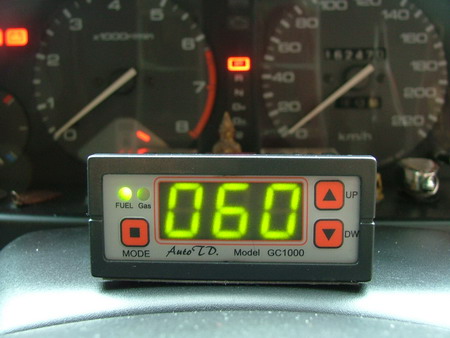

ส่วนตัวเปลี่ยนแก๊สเป็นน้ำมันอัตโนมัติ เรียกว่า AUTO SWITCH ของผมราคา 1500 บาท ราคาน่าจะอยู่ที่ 1000 กว่าๆ - 2000 บาท แล้วแต่แบรนด์และรุ่นครับ

       อ้าวเปลี่ยนหม้อน้ำด้วยแล้วนี่ ขอโทษทีเพิ่งกลับขึ้นไปอ่านใหม่ ตอนแรกอ่านแล้วนึกว่าเปลี่ยนปั๊มน้ำอย่างเดียว เปลี่ยนหม้อน้ำด้วยถูกต้องแล้วครับ AUTO SWITCH ในรูปที่เห็นเลข 060 บอกระดับแก๊ส
เป็น % ครับ เติมเต็มจะขึ้น 85% ตอนใกล้หมดลง 010 จะกะพริบเตือน ไม่ค่อยตรงเท่าไร แต่พอใช้อ้างอิงได้ 000 แล้วยังวิ่งได้ 100 กว่า กม. แสดงว่าในถังเหลือแก๊ส 10 กว่าลิตร (ที่ถังยังมีเป็นเข็มดูได้อีก) รถผมกินประมาณ 9-10 กม/ลิตร วิ่งแถวชานเมือง รังสิต-หลักสี่
