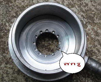

       2. รูเตาแกสแบบแรง กับ แบบประหยัดมีคับ
มีรูปให้ดูทั้ง 2 แบบรุเปล่าครับ

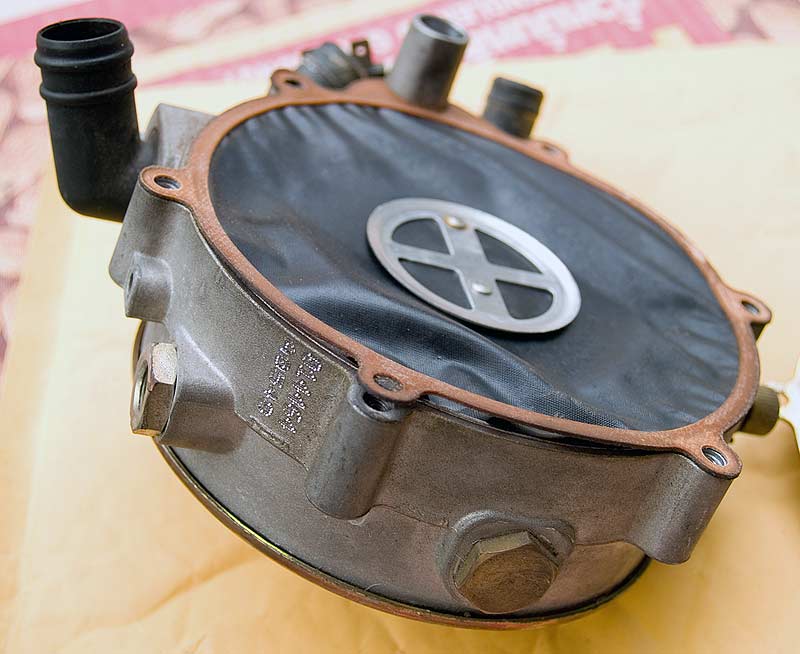

       ผมสงสัยว่าไอ้กลไกภายในหม้อต้มมันเป็นอย่างไรรึ มันถึงมีคำถามลักษณะนี้บ่อยๆ เวลามันจ่ายแก๊สเนียะ มันจ่ายจากแรงดันในถังแล้วมาเดือดที่หม้อต้มแล้วโฟรออกผ่านวาล์วด้วยค่าคงที่จะเร่งเครื่องมากหรือน้อยมันก็จ่ายเท่าเดิมใช่หรือเปล่า หรือว่าเครื่องมันเป็นตัวดูดแก๊สออกเวลาเร่งเครื่องมากหรือน้อยมันถึงมีกินแก๊สมาก-กินแก๊สน้อย ใครรู้ตอบชัดๆ ที ขอบคุณคร๊าบบบบบบ

       คต.11 มีกระทู้เก่าๆ เรื่องผ่าหม้อต้มอยู่ ลองหาดูครับได้ความรู้ดี
ความจริงแล้ว มันมีห้องจ่ายแก๊ส มีรูและกลไก เปิดปิดแก๊สในหม้อต้ม
มีสปริงสำหรับกดรูนั้น การจ่ายแก๊สจากห้องหนึ่งมายังอีกห้องหนึ่ง ต้องมีแรงมากระทำ
โดยเอาชนะแรงกดของสปริง สปริงจะถูกกด โดยสกรู ที่เรียกว่า ปุ่ม sense นั่นเอง
หมุนเข้าก็จะกดให้สปริงแข็งขึ้น คลายสปริงก็อ่อนลง
ทีนี้ รูที่ถูกปิดจะเป็นวาวล์ตีนจิ้งจก โดยติดกับแผ่นไดอะเฟรมอีก
เครื่องยนต์ดูดแก๊สไปใช้มากน้อยตามแรงดูดของเครื่องยนต์ พอดูดออกจากห้องจ่ายแก๊ส
แก๊สในห้องก็ถูกดูดไปไดอะเฟรมก็ยุบลงก็ แผ่นไดอะเฟรมที่ติดกะตีนจิ้งจก ก็จะกระดกให้เปิดรูจ่ายแก๊ส
จากห้องแรก เปิดมากเปิดน้อยก็ขึ้นกับการเอาชนะแรงกดของสปริง พอเปิดแล้วปริมาณแก๊สก็จะมีเพียงพอจ่ายตามเครื่องยนต์

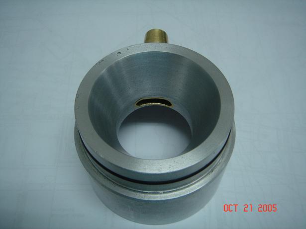

ทีนี้เรื่องของ mix มันก็จะมีเรื่อง แรงดูด ความคม อะไรประมาณนี้ ผมเคยเอามาทดลองแล้ว มันขึ้นกับลักษณะของรูปทรงด้วย แต่เท่าที่ลอง โดยใช้ลมจากไดเออร์เป่าแอร์ เอามาดูดลม หน้า mixer พบว่ารูแบบเตาแก๊สที่มีรูปทรงปากแตร มันมีแรงดูดมากกว่า (ของผมสามารถดูดแผ่นฟองน้ำติดขึ้นมาได้เลย ขณะที่ mixer รูธรรมดา ขนาดเท่ากัน ยกฟองน้ำไม่ขึ้น)
ถ่ายรูปมาแต่ยังไม่มีเวลาเอามาลง
