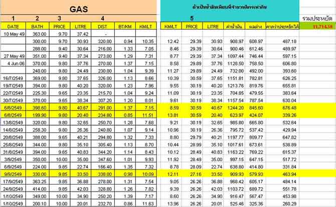

 จาก 4583
 ศุกร์, 29/9/2549
00:26
124.121.128.117
       เข้ามาแจ้งข่าวครับ หลังจากใช้แกสไป2เดือน วิ่งไปประมาณ 8000กม
เริ่มจาก 7.5โลลิตร ค่อยๆขยับเข้าใกล้ 9โลลิตรมากขึ้น แล้วอยู่ๆ ก้อดาวน์ไปเหลือ 7โลลิตร เฉยเลย
ไปให้ช่างจูนใหม่ ครับ ปรากฏว่า กรองอากาศเน่าแล้วไม่สามารถเป่าได้เลย เนื่องจากช่วงนี้ความชื้นสูงมาก
เปลี่ยนใหม่แล้ว พึ่งหมดถัง วิ่งได้ 380 โล หมดแกสไป 39.6ลิตร วิ่งในเมืองนะครับ กินน้อยกว่าใช้น้ำมันอีก
