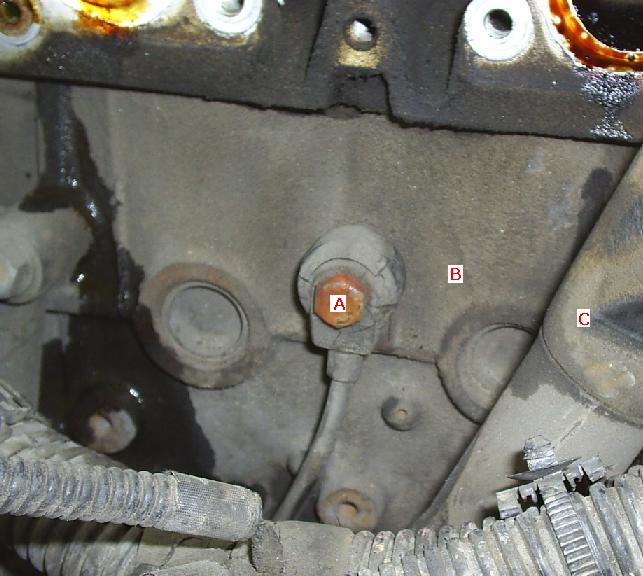

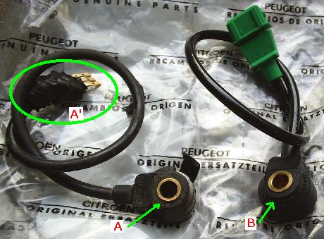

       ไม่ทราบว่าเป็นหลังจากติดแก๊สเลย หรือว่าใช้ไประยะนึงแล้วครับ แต่ทั้ง 2 แบบ นี่น่าจะเช็ค พรีอินิคชั่นเซนเซอร์ดูครับ ไปโดนมันแล้วสายหลุด สายหักจนขาดใน สายขาดลงกราวด์ หรือ ร้ายแรงสุด ตัวเซนเซอร์กลับฝรั่งเศสไปแล้ว แต่ว่าไม่ว่าเพราะสาเหตุใดผมว่าไฟอินจิ้นน่าจะขึ้นฟ้องออกมาด้วย
ตามปกติแล้ว มันจะไม่สามารถตั้งไฟจุดระเบิดได้ มันจะตั้งให้แก่ไว้ก่อนแล้วตรวจดูการจัดระเบิดครับ ถ้าพบมันจะลดองศาลงเรื่อยๆ แต่ถ้ามันเข็ก (ดังแก็กๆ เวลาเร่งเครื่อง) น่าจะมีสาเหตุมาจากเจ้าตัวที่บอกไป
แต่ถ้ามันดังเข็กตลอดเวลา น่าจะหาสาเหตุอื่น ถ้ามันมั่วหาไม่เจอ ผมแนะนำให้ตั้งหลักใหม่ โดยถอดอุปกรณ์ที่ติดเพิ่มไปก่อน แล้วหาที่ละจุดครับ โดยเฉพาะมิกเซอร์ แต่ประเด็นของคุณกรุงเก่าก็มีเหตุผล ดูน้ำหล่อเย็นว่ามีคราบน้ำมัน หรือมีแรงดัน หรือดูที่น้ำมันเครื่องสีเป็นยังงัย ยังงัยลองดูแล้วช่วยบอกด้วยนะครับ

       รูป ประกอบ คุณ nameless ...จะอยู่ใน Xantia ใช้งาน 10 ปีแล้ว ตัวถังซึ่งเป็นพลาสติก มักกรอบและ
แตกหมดแล้ว ( บึนทึกภาพจากในรถผมครับ ) หรือดูแบบเต็ม ๆ ได้จาก
http://www.bbznet.com/scripts2/view.php?user=citthai&board=1&id=2115&c=1&key=Mr.Fusion
http://www.bbznet.com/scripts2/view.php?user=citthai&board=1&id=2117&c=1&key=Mr.Fusion

       อีกรูป ครับ
