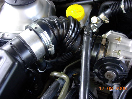

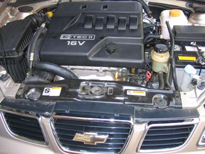

       ผมใช้ optra เครื่อง 1600 เกียร์ธรรมดา ใช้หม้อต้ม Atiker มิกค์ แบบเตาแก๊ส 25 มม.ถังมัลติวาวล์ 58 ลิตร ติดตั้งและทดลองใช้งานมาได้กว่า 3 เดือนแล้ว...การใช้งานก้อปรกติ...วิ่งดีครับ...อัตราการกิน
ในเมือง(รถไม่ติด) ถัง 58 ลิตร.....วิ่งได้ 350-370 กม.เฉลี่ย 6.8 กม./ลิตร
ทางยาวความเร็ว 110-120 กม/ชม....วิ่งได้ 450 กม. เฉลี่ย 8.5 กม./ลิตร
อยากจะทราบความคิดเห็นว่าอัตราการกินขนาดนี้ปรกติรึป่าว...แล้วต้องแก้ไขอะไรบ้าง......ขอความกรุณากับคนที่อยากจะตอบจริงๆนะครับ....อยู่ต่างจังหวัดไม่ค่อยมีที่ปรึกษาครับ...ขอบคุณครับ

       ผมใช้ OPTRA 1600 AT ออโต้ ATIKER SUPER
ถัง 58 เติมเต็มถัง 47-48 ลิตร วิ่งในเมืองบ้าง(อุดรธานี)
430 up ถ้าวิ่งไปกรุงเทพ ได้ 500 หน่อยๆ
โดยปรกติผมขับรถไม่เกิน 120 ครับ
อีกอย่าง ผมถามช่างที่ติดให้ทำไมไม่มี mixer อลูมิเนี่ยมเหมือนรถคันอื่น
เขาว่า ลองใส่แล้วยี่ห้ออื่นที่ทำมาไม่มีปัญหา แต่OPTRA ใส่แล้วเร่งไม่ขึ้น
และเปลื่องGAS ช่างเลยถอดออกแล้วเจาะรูแก๊สเข้าท่อเลย ผมใช้มา 3 เดือนก็ปรกติ
แต่ กลิ่นแก๊สจะแรงกว่าชาวบ้านเขาเล็กน้อย
