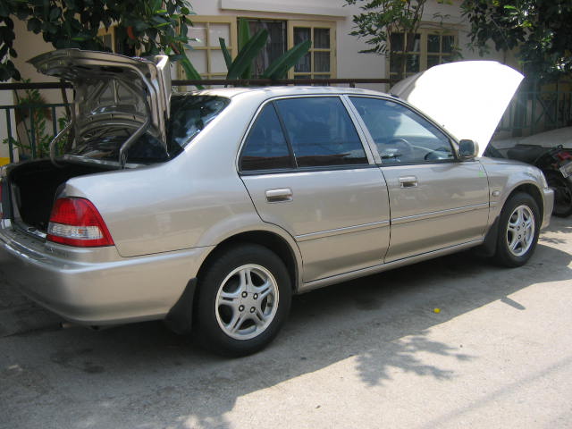

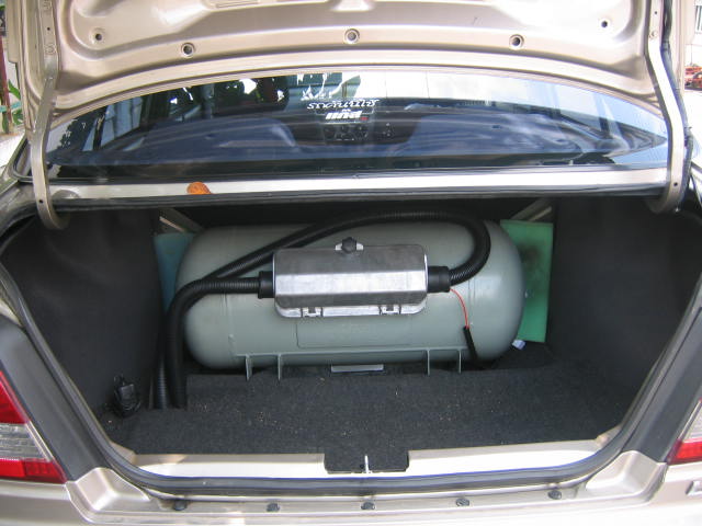

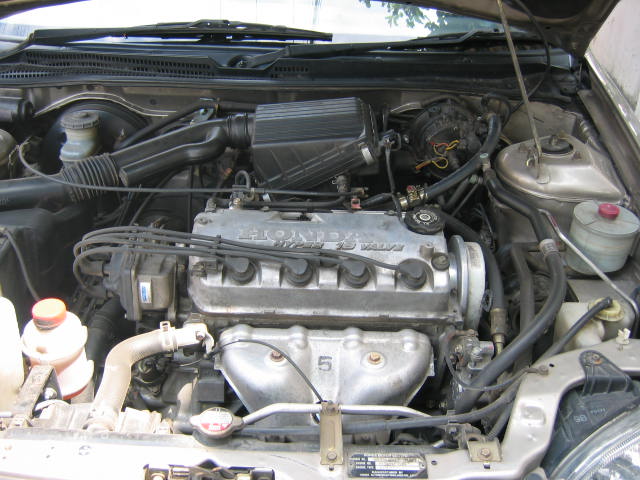

       ลงให้ดูเล่น CITY LPG-97/VERSION EURO 1.4I เขาใช้กันมานานแล้ว
