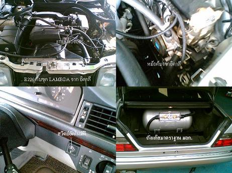

       ติดตั้งได้ครับ ไม่ว่าหม้อต้มรุ่นไหนก็สามมารถติด LAMBDA ได้ครับ แต่เครื่องยนต์ต้องเป็นระบบหัวฉีดไฟฟ้านะครับ ติด LAMBDA แล้วทำให้ประหยัดแก๊สมากขึ้น สมรรถนะของรถช่วงความเร็ว ต่ำและสูง แก๊สจ่ายให้เครื่องอย่างพอเพียง แนะนำถ้าติดตั้งใช้ของ AUTRONIC ครับ ดีกว่าของ MAGIC การจูนง่ายกว่า ติดแล้วไม่มีอาการวอด(แก๊สจ่ายไม่พอ) เพราะว่า กล่องของ AUTRONIC อ่านค่าของ O2 senser ได้เร็วกว่า ทำให้แก๊สจ่ายได้พอ ทุกรอบของเครื่อง
ภาพตัวอย่างของ BENZ E220 W124 ติดตั้ง ระบบ LAMBDA CONTROL ของ AUTRONIC ความเร็วปลายแก๊ส พอพอกับน้ำมัน
สนใจสอบถามได้ที่ PRO GAS-PRO JEEP เกษตร-นวมินทร์ ดูรายละเอียดที่เวบ www.tarad.com/club4x4
