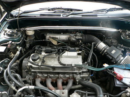

 จาก CK5
 จันทร์, 2/10/2549
14:17
203.170.228.172
       ท้ายเบนซ์ CK5 ติดแลมด้าจากน้าเหลิมคับ
