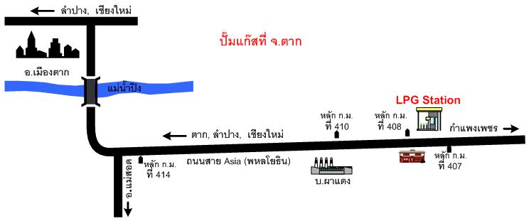

       ออกจากกทม.เต็มถัง แล้วมาเติมที่ตาก อีกเต็มถังลิตรละ 10.90 บาท แล้วก็ไปถึงเชียงใหม่แล้วครับ (ตากอยู่กิโลเมตรที่ 406-407 ถ้ามาจากกทม อยู่ทางขาว)

       เดี๋ยวนี้ที่ตากเป็นปั๊มแล้วครับ

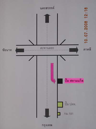

ต่อมาก้อ ชัยนาท กม 185 ขาขึ้นอยู่ขวามือ จุดสังเกตุคือ ต่างระดับ ไปตาคลี
ถ้าจะเติม ต้อง ยูเทินครับ เป็นปั้ม ราคา 10.50 baht ครับ
ต่อไปก็ ตาก ที่ กม 407 ขาขึ้นอยู่ขวามือ จุดสังเกตคือ Home pro ซ้ายมือ
เป็นปั้มเปิดใหม่เอี่ยมอ่อง

       ที่ชัยนาท ครับ
