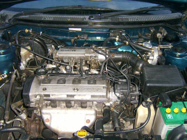

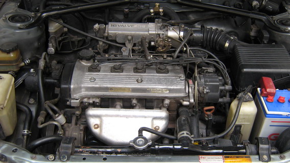

       ผมใช้รถ TOYOTA EE101 1300CC A/T อยู่ครับนำไปติดตั้ง GAS ได้เดือนกว่าแล้วครับ ปัญก็มีนิดหน่อยตรงที่ว่าเวลาใช้น้ำมันแล้วถอยหลังเครื่องจะดับเป็นประจำครับ ไม่ทราบว่าเป็นที่อะไรแต่ก่อนที่จะดับนั้น รอบเครื่องจะขึ้นๆลงๆ อย่างรวดเร็วสักสามถึงสีครั้งถึงจะดับครับ แล้วตอนที่ฝนตกกับแดดออกนั้นรอบเครื่องไม่เท่ากันด้วยครับ บางครั้ง set รอบเดินเบาตอนกลางวันก็ OK อยู่ที่ 900 รอบเปิดแอร์ 1000 รอบ พอฝนตกปุ๊บปิดแอร์ เหลือ 400-500 บางครั้งพาลดับเอาซะด้วย ตอนนี้ก็เลยต้องตั้งรอบให้ สูงเอาไว้ก่อน เปลือง GAS พอได้เลยหล่ะครับ ไม่ทาบว่ารถของใครมีปัญหาแบบเดียวกันบ้างครับ แก้ไขยังไงบอกหน่อยนะครับ
ขอบคุณล่วงหน้าครับ
 จาก iambeerse
 พุธ, 27/9/2549
14:49
202.183.175.41
       ห้องเครื่องโดยรวมครับ

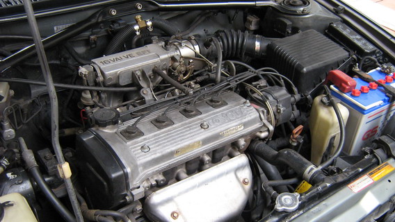

       MIXER ครับขนาด 26 หรือเปล่าไม่แน่ใจแต่ Project ต่อไปคือการย้ายมิกส์ครับ กะว่าจะลองดูครับ ซุ้มดูใน web นี้มาอยู่นานโขแล้วครับเห็นเค้าว่าย้ายแล้วจะทำให้รอบกวาดได้เร็วขึ้น(อาจจะไม่ทุกคัน) แต่งบประมาณไม่สูงก็อยากจะลองดูครับ (สงสัยจะต้องปรึกษาคุณ 4ASuperช้า แล้วครับ)

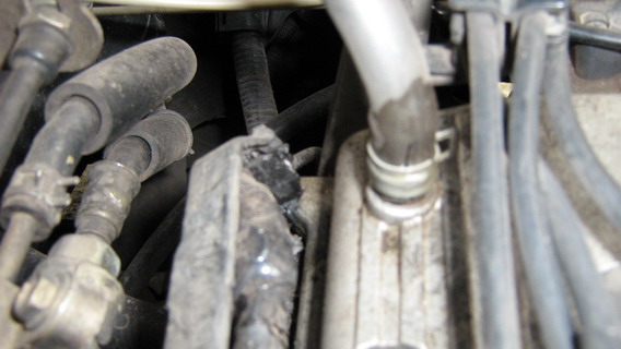

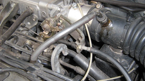

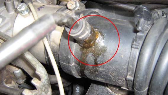

       สังเกตูที่ท่อยางนะครับ ไม่ทราบว่าท่อนี้เอาไว้ทำอะไรครับ มีความสำคัญมาน้อยแค่ไหนครับ เพราะว่าตอนที่ช่างทำนั้นเค้างัดจนมันฉีกออกมาแต่ยังไม่หลุดนะครับ แล้วตอนไปเอาเค้าก็ติดกับกาว EPOXY มาให้ครับ พอใช้สักพักที่นี้มันก็เริ่มที่จะแตกอีกแล้วครับ มีน้ำมันอะไรก็ไม่ทราบ(น่าจะเป็นน้ำมันเครื่อง)ย้อยออกมาด้วยครับ ไม่ทราบว่าตรงนี้จะเกี่ยวกับรอบเดินเบาไม่นึ่งป่ะครับ
 จาก iambeerse
 พุธ, 27/9/2549
15:07
202.183.175.41
       ไม่เพียงเท่านั้นนะครับที่ฝาครอบวาล์วก็มีครับ แต่อันนี้โทษช่างไม่ได้ครับ มันแตกเพราะว่ามัน "เก๋า" ครับ อิอิ กะว่าว่างๆจะเปลี่ยนซะหน่อยครับ

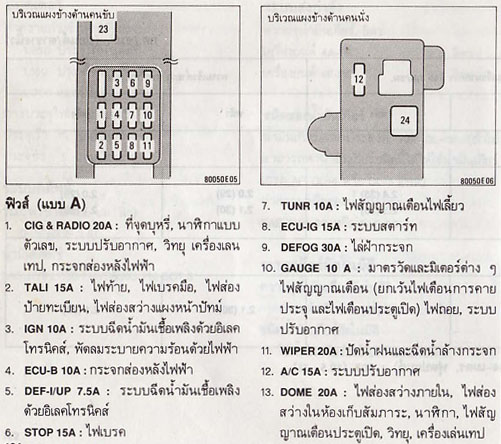

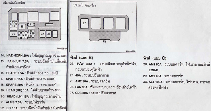

       ลองถอด fuse ที่ ecu นับ 1-10 แล้วเสียบ fuse คืน
ใช้ น้ำมัน ดูว่า อาการหายไม๊
เหมือน ecu จำลักษณะ การใช้ gas
รถผมก็เป็นครับ แรกๆ ก็ขยัน reset ตอนหลังขี้เกียจ ใช้ gas อย่างเดียว
การจูน ควรจูน น้ำมัน ให้รอบอยู่ที่ 800-1000 รอบ ของผม 1000 รอบ แล้วค่อยจูน gas ให้เท่ากับ น้ำมัน

       ผมถอดฟิวเบอร์ 8 แล้ว ไม่หาย
ผมถอดผิดตัวป่าวครับ
 จาก ZWIT
 อาทิตย์, 8/10/2549
01:50
124.120.47.25
       ถ้าไม่ใช่
เป็นตัวไหน แนะนำด้วยครับ
 จาก vkd'
 อาทิตย์, 8/10/2549
12:07
202.133.189.71
       22 ครับ
 จาก ZWIT
 อาทิตย์, 8/10/2549
13:21
124.120.52.154
 จาก ZWIT
 อาทิตย์, 8/10/2549
13:25
124.120.52.154
       กำ ว่าแต่ 22 มันอยู่ตรงไหนอะ
ใช่อันใต้ 21 ป่าวครับ
ตอนนี้รถแฟนเอาไปใช้ เลยไม่ได้ดูของจริง
สงสัยคงต้องถอดแบตเลยกระมั่งท่า

       เอ่อ ทำไมไม่ถอดขั้วแบตล่ะครับ ถอดซัก 30 นาทีเลยชัวร์ดี จากนั้นลองวิ่งน้ำมัน ถ้าอาการดังกล่าวหายไป ฟันธงได้เลยว่า เป็นเพราะ ECU จำค่าเพี้ยนๆ ดังนั้นต้องหลอกกล่อง วิธีหลอกกล่องมีหลายวธี เอาเป็นว่าลองดูก่อนถ้าหาย เด๋วมาว่ากันใหม่

ตอนนี้ถอดขั่วแบตแล้วงับ อาการที่ว่าหายไปครับ
น่าจะฟันธงได้แล้วมั้งครับ
พอจะคาดได้หรือไม่ว่าอาการนี้สาเหตุมาจาก รอบแก๊ส กับรอบน้ำมันไม่สัมพันธ์กัน
อันไหนสูงไป อันไหนต่ำไป....ประมาณนี้อะครับ
