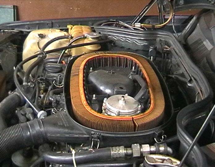

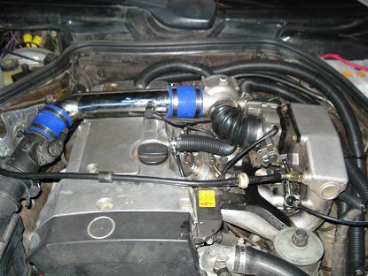

       จาก MOJO
เสาร์, 23/9/2549
เวลา : 15:37
IP: 124.120.245.196
ยือมรูปมาให้ดู
 จาก วิวัฒน์ 124
 ศุกร์, 29/9/2549
00:55
124.120.200.5
       http://www.gasthai.com/boardgas/Question.asp?ID=A16679
กระทู้นี้ ของ อี 280 หาอู่ที่ใกล้บ้าน นำรูปนี้ไปให้ดู ถามว่าทำได้ไหม หรือทำให้ดียิ่งข้นไปอีก จะได้ไหม
วาริเอเบิล น่าจะเวริคดีกว่า
