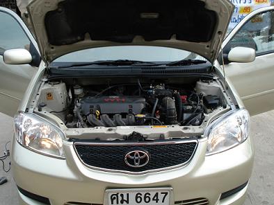

รถ VIOS ใช้แก๊สสลับกับการใช้น้ำมัน ตอนใช้น้ำมัน เครื่องไม่มีแรง รถไม่วิ่งเลย ไม่มีความมั่นใจเลยในการใช้รถ

ตอนนี้ผมมีปัญหาคือว่าผมติดตั้งแก็ส LPG ระบบ Swicth Auto ปกติผมจะใช้แก๊สวิ่งและจะมีสลับมาใช้น้ำมันบ้าง ช่วงที่มาใช้น้ำมันอย่างเดียวนั้น เหยียบคันเร่งแล้ว รถแถวไม่วิ่งเลย เหมือนกกับน้ำมันไม่เข้าเครื่องทำอย่างไรก็ไม่วิ่ง ต้องรีบเปลี่ยนกลับมาใช้ GAS แล้วนำรถมาให้ช่างดู ช่างทำการถอดสายที่ แบตเตอร์รี่ประมาณ 5 นาที แล้วก็ลองใช้ดูก็ใช้ได้ ชางบอกว่าเป็นเพราะออกเทนน้ำมันต่ำจึงทำให้รถไม่มีแรง จีงต้องทำการ reset ค่าใหม่ และแนะให้เติม 95 (ปกติใช้ 91) หลังจากนั้นไม่กี่วันอาการก็กลับมาเหมือนเดิม ผมต้องทำการ reset ใหม่โดยการถอด ขั้วที่ แบตเตอร์รี่เหมือนที่ช่างทำ ทุกครั้ง อีกอย่างถ้าจะมีปัญหานี้เกิดขึ้นนั้นตอน สตาร์ รถนั้นเครื่องจะสั่นมากๆๆ แล้วะสักพักหลังจากเร่งคันเร่งจนระบบตัดเข้าแก๊สแล้ว เครืองก็หายสั่น ผมจึงไม่มีความมั่นใจเลยในการใช้รถขณะนี้ ไม่ทราบเพื่อนๆ คนไหนเคยเจอปัญหานี้หรือเปล่าและมีวิธีการแก้อย่างไร และเกี่ยวกับเรื่องของ ออกเทนน้ำมันหรือเปล่าครับ ขอบคุณครับ

       ไม่เกี่ยวกับออกเทนน้ำมันครับ เกี่ยวกับความผิกปกติของ สัญญาณแลมด้าครับ แก้ได้โดยการใส่อุปกรณที่เรียกว่ากล่องหลอกโอทูเพิ่มเติมครับ

จริงๆแล้ว กล่องมันเข้า safe mode วิ่งน้ำมันมันเลยอืด
ทางแก้ที่ง่ายกว่านั้น ลองถอดฟิวส์ EFI ที่กล่อง fuse หน้าห้องเครื่องอ่ะ จะได้ไม่ต้องถอดขั้วแบตบอ่ยๆ

       ของผม VIOS ไม่โชว์ ENGEN น้ำมันวิ่งดี แก๊สวิ่งดีครับ เป็นอุปกรณ์ที่มี AUTO SW. ในตัวครับ
และเป็นตัวตัด engen ในตัวครับ ใช้ดีไม่มีปัญหาเลยครับ ใช้ได้ทั้ง อาสติก ตัวVSC ที่โชว์
engen 3 ตัว ครับ ราคาถูกกว่า แลมด้า + ออโต้สวิทย์+ชุดตัดหัวฉีดครับ
เพราะเมื่อ เอาแลมด้า+ออโต้สวิทย์+ชุดตัดหัวฉีดราคารวมแล้วอยู่ที่ประมาณ 4500 ครับ

       Viosก็เจอปัญหานี้แหละ ที่แรกใช้หม้อต้มมือสอง เปลี่ยนมาเป็นโทมาเซทโต 140 hp ก็เหมือนเดิมเปลี่ยนกลับไปเป็นน้ำมันกระตุก หรือดับไปเลย ทำไงดีก็ได้ความรู้จากท่านในเวบนี้แหละเล่นเองสะเลย ปรับหม้อต้ม พร้อมวาวล์กลางสายใหม่ ที่นี้ สตารท์ง่ายทั้ง น้ำมันทั้งแก๊ส เปลียนไปมาระหว่างแก๊สน้ำมันก็ไม่มีอาการกระตุก หรือแทบไม่รู้สึก อาศัยจูนเทียบจาก af meterเวลาใช้ น้ำมัน วงจรสร้างใน home page นี้แหละ อ้อฝากคุณ Eddy จ่ายไฟตรงหลอก o2ยังเอาไม่อยู่ 100 กว่ากิโล ไฟ Engin ขึ้นครั้งหนึ่ง reset 5 ครั้งแล้ว สงสัยต้องลองสร้างวงจรหลอกตามที่คิดไว้สะแล้ว
