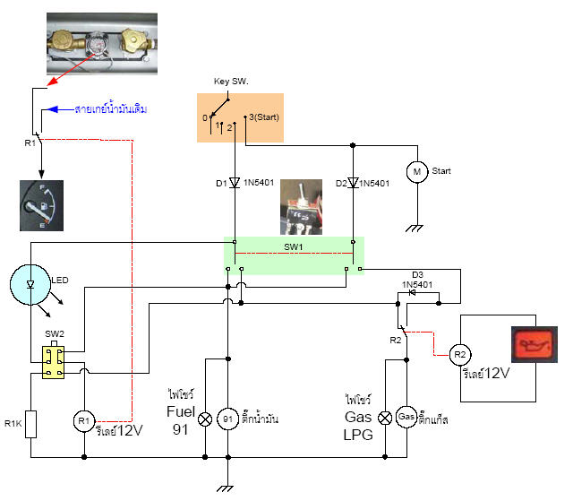

       รถใครเครื่องดับ(ในขณะที่กุญแจอยู่ในตำแหน่งพร้อมสตาร์ท) แล้วหยุดการจ่ายแก๊สมาที่หม้อบ้างครับ ต่อสายไฟอย่างไรครับ
 จาก civic'95
 ศุกร์, 29/9/2549
13:58
202.44.210.31
       คุณกันครับวงจรนี้ผมเคยลงไว้ที่นี่ครับลองเข้าไปดูรายละเอียดได้ไม่รู้จะตรงตามต้องการไหมhttp://www.gasthai.com/boardgas/Question.asp?ID=A16082
